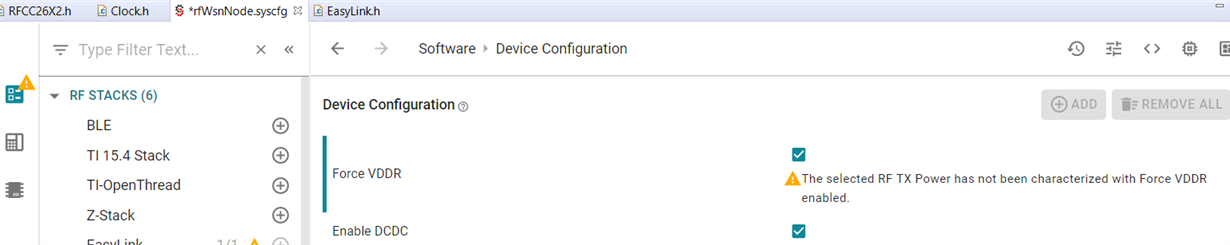

我使用的是 Code Composer Studio 10.0.0.00010、当我选择14dBm 以外的任何 TX 功率时、屏幕截图中会显示错误。 我已经测试了-20dBm 至12.5dBm、并接收到相同的误差。
我浏览了论坛、并遇到了类似的问题: e2e.ti.com/.../888801
在上述帖子中、用户引用了一个"High PA"复选框。 我在任何地方都看不到此复选框。
问:如何在不接收此振铃的情况下选择14dBm 以外的功率?
    从您的帖子中、您不清楚是否要使用14dBm。 为了能够达到+14dBm、VDDR 必须设置为1.95V。这在 syscfg 中通过勾选"强制 VDDR"框来完成。 完整 PA 表(从-20至12.5dBm)的特性为 VDDR = 1.65V。您可以使用 VDDR = 1.95V 和完整 PA 表的设置、但输出功率将与所示略有不同。 这就是您收到警告的原因。 这意味着、如果您希望使用较低的12.5dBm 功率、则不应勾选"强制 VDDR"框。
    感谢您的回复。 很明显、我想将 TX 功率设置为12dBm。 当我试图这样做时,我收到了上述警告。 如果我取消选中"强制 VDDR"框并将 TX 功率设置为12dBm、我将收到以下警告:
    问题:当 TX 功率设置为12dBm 时、为什么它告诉我应该启用"强制 VDDR"?
