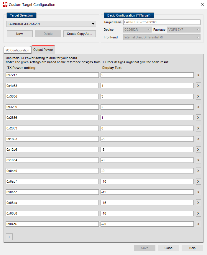

客户询问 CC2652R1模块的射频输出控制。

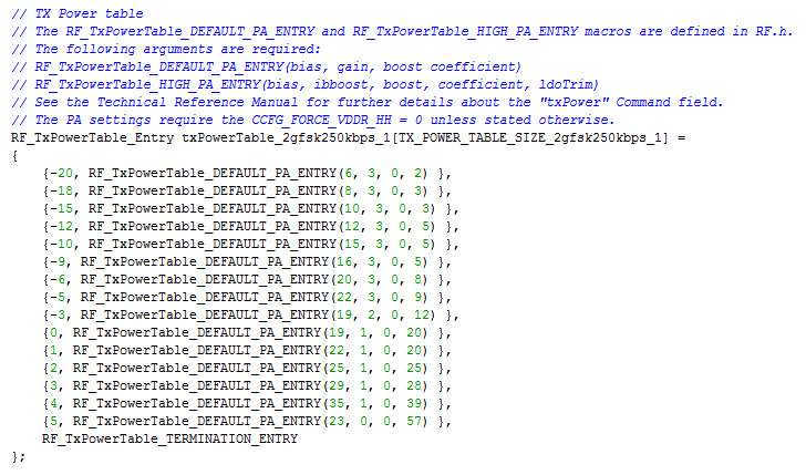

对于射频控制、SmartRF Studio7是指与下图所示的每个输出对应的 TxPower 寄存器值表、在代码级别、使用由 SysConfig 程序自动创建的表。
但是、无法控制表中间值的电平、例如特定 TxPower (-1、-2、-4、-7、-8、 -11、-13、-14、-16、-17、 -19)。
[问题]
1) 1)是否可以任意更改 TxPower 寄存器值并使用输出表中未指示的 Tx 功率对其进行控制?
2) 2)能否检查与上述特定 TxPower (-1、-2、-4、-7、-8、 -11、-13、-14、-16、-17、 -19)?
请回答我的问题。
谢谢你。
    问题1:不、这些级别是固定的。 您必须使用 SmartRF Studio 中的 PA 表。 从0到-20dBm 的分辨率为3dB。
    Q2:中间值不能使用寄存器值。 精度可能不够好。
