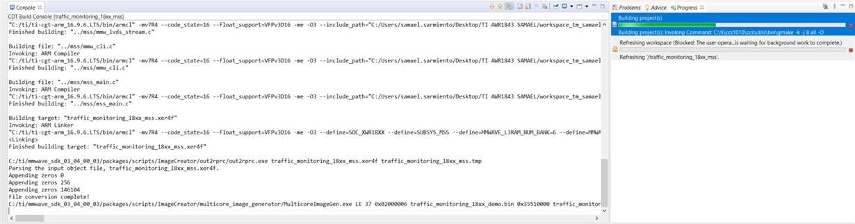

我正在尝试重建工业工具箱中可用的交通监控实验室的交通监控_monotoring_18xx_MSS 项目。 然而,这一进程从未结束。 未获得错误。 它看起来像是在连续循环中。 我使用 的是 MMWAVE_SDK_03_05_00_04和 MMWAVE_INDUSIAL_toolbox_4_5_1。 未对所示项目进行任何修改。

    它是否在编译控制台中显示任何可能指示它停留在何处的内容?

    您可以在此处找到包含控制台结果的图。 我看不到任何错误。 以下是在控制台上获得的最后一行。 我尝试使用之前版本的 SDK 和工业工具箱。 情况是一样的。
    C:/ti/mmwave_sdk_03_04_00_03/packages/scripts/ImageCreator/out2rprc/out2rprc.exe traffy_monitoring_18xx_MSS.xer4f traffic_monitoring_18xx_mss.tmp
    解析输入目标文件 traffy_monitoring_18xx_MSS.xer4f。
    附加零0
    附加零256
    添加零146104
    文件转换完成!
    C:/ti/mmwave_sdk_03_04_00_03/packages/scripts/ImageCreator/multicore_image_generator/MulticoreImageGen.exe LE 37 0x02000006 traffic_monitoring_18xx_demo.bin 0x35510000 traffic_monitoring_18xx_mss.tmp b5510000 C:/ti/mmwave_sdk_03_04_00_03/firmware/radarss/xwr18xx_radarss_rprc.bin 0xd5510000 C:/Users/samael.sarmiento/Desktop/TI AWR1843 SAMAEL/workspace_tm_samae/traffy_monitoring_18xx_dss/Release/traffic_monitoring_18xx_dss.bin
    Samael
    谢谢。  看起来它一直在运行 MulticoreImageGen.exe 实用程序。  我将在雷达团队中循环提供帮助。

    只需让您知道我找到并解决了问题。 它与保存项目的目录的许可有关。
