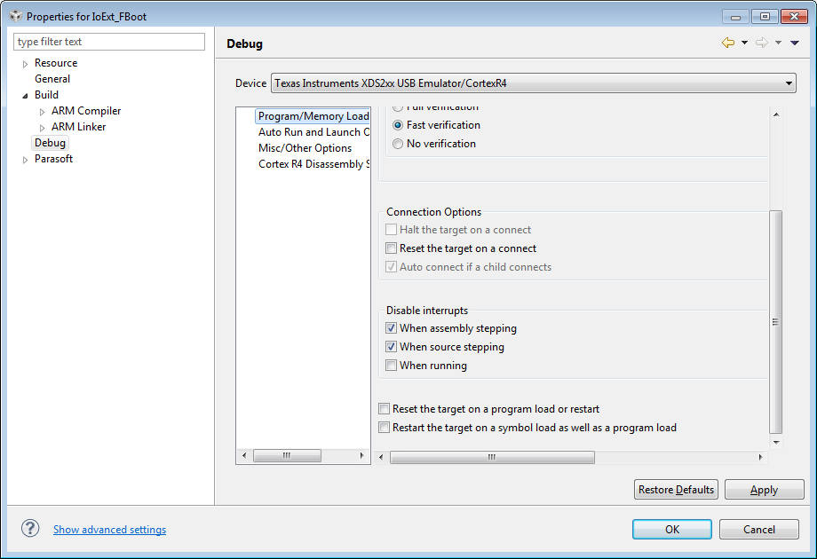

我们在 CCS5.5中实现了下面提供的解决方案1,新的处理器 RM44显示在处理器选择中 ,但调试不显示 闪存设置 。
问题2)   CCS 5.5的"Debug"菜单中是否显示 RM44闪存设置的任何解决方案

    我首先要做的是在 CCSv5.5中检查更新、以确保具有该器件的器件支持更新不可用。  您还需要安装看到的任何与闪存相关的更新。  遗憾的是、我没有安装 CCSv5.5、并且由于我在 Mac 上运行、我无法安装、否则我会自己尝试。
    如果没有可用的更新、则可以尝试在文件中复制、但需要注意的是、这将是不受支持的环境。
    列出的文件列表不足以在该器件上启用闪存。  您还需要从/ccs_base/DebugServer/propertyDB 复制 TMS570_RM44*.xml 文件
    我已从 CCSv7安装程序中压缩这些文件并将其附加。  它们控制属性对话框中显示的内容。
    e2e.ti.com/.../1778.Archive.zip
    您还需要来自/ccs_base/DebugServer/bin 的 Hercules 闪存 dll。  我不能给你我的 Mac 版。
    您从哪个版本的 CCS 复制文件? 您还可能需要复制 DebugServer dll、因为可能已更改了接口。  因此、复制文件的 CCS 版本越旧越好。
    简而言之、我真的不推荐这个解决方案。
    请注意、您可以移至更新的 CCS、但仍使用旧版 CCS 中的编译器。  即升级 CCS 不需要升级编译器。  该工程指定要使用的编译器、您可以将较新版本的 CCS 指向旧编译器所在的位置、然后它将用于指定该版本的工程。
