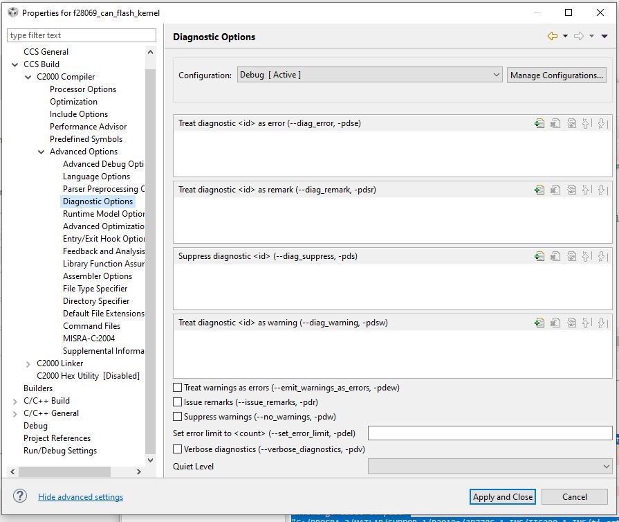

    这可能是巧合、但10063是与入口点设置为 c_int00以外的内容相关的常见诊断消息的 ID。  我想知道是否设置了禁止此消息的选项、但由于某种原因、CCS 未传递选项名称。  即、它应该通过--diag_suppress=10063。
    您能否检查以下选项中是否设置了抑制诊断的功能。  如果是、请尝试清除该值。
    John

    好的、我安装了相同版本的 C2000Ware、因为它比我拥有的版本要旧一点。  我导入了相同的示例工程、这就是我在 CCSv8.2中看到的内容:
    如果我查看选项摘要、我可以看到 diag_suppress 选项有10063
    奇怪的是、如果我查看编译器的诊断设置、它没有列出:
    它也不允许我手动编辑选项。
    我尝试将同一项目导入到 CCSv10.1.1中。  在这里、我看到了一些与您更相似的东西。  10063是独立的。
    我修复此问题的方法是关闭 CCS。  转到项目文件夹中的.cproject 文件。  删除第44-46行
    再次打开 CCS。  然后、我可以构建项目。  它确实为我提供了有关 c_int00的警告、但您可以忽略它。
    警告#10063-D:指定了"_c_int00"以外的入口点符号: "_InitBoot"
    需要注意的另一点。  导入工程时、我选择将其复制到工作区中。
    我尝试了较新版本的 C2000Ware、但仍然看到问题。  我不确定 这是否是示例项目或 CCS 中的问题、但我将跟进 C2000团队。  目前、上述权变措施应允许您继续。
