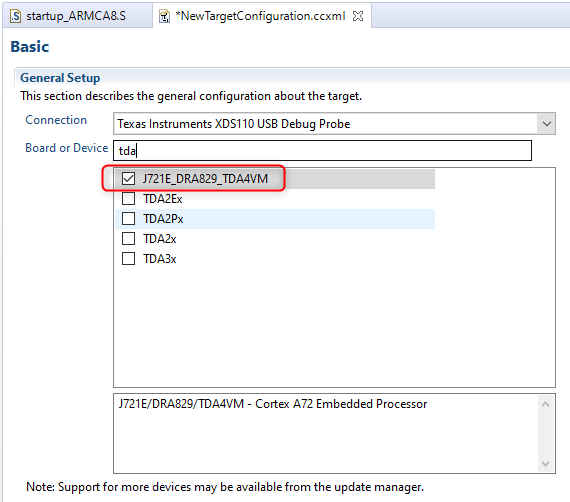

创建 CCS 目标配置时、在设置连接后、我找不到适用于板的 TDA4x 选项。  TDA3x 和 TDA2xn‘t、但 TDA4x 不存在。
是否支持 TDA4x?
    是的、应该支持它。 尝试使用以下选项:
