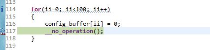

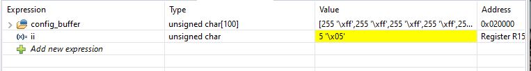

    但我的下一个问题是,我正在尝试将缓冲区初始化为 for 循环中的所有零-我附加屏幕快照,以拍摄从0xFF 到0x0的内存。 请您或其他人帮助我解释原因。
    要初始化的循环:
    存储器
    请注意、索引为5、前5个存储器地址应该已经被初始化。
    谢谢、Jim
    [引用 user="Jim Patten2">但我的下一个问题是,我尝试将缓冲区初始化为循环中的所有零-我附加屏幕快照以拍摄内存从0xFF 变为0x0。 MSP430FR5994具有 MPU (内存保护单元) 这允许为 FRAM 的段提供不同的权限、例如受写保护。 其目的是保护程序不受 FRAM 中包含只读数据(例如代码中的数据)变化的影响。
    创建新工程时、默认情况下启用 MPU、编译器会处理存储器分区:
    启用 MPU 并由编译  器处理存储器分区后、我认为可能会发生的情况是、位于固定位置的 CONFIG_BUFFER 最终位于只读存储器段中、因为编译器/链接器尚未处理 CONFIG_BUFFER 的放置。
    如果在项目中启用了 MPU、您是否可以尝试禁用它以查看正在运行的程序是否可以修改 CONFIG_BUFFER?
    编辑:这只是为了查看 MPU 是否是问题的原因;我还没有考虑如何使 MPU 保持启用状态以连接只读 FRAM 内容、同时允许对配置数据进行写入访问。
