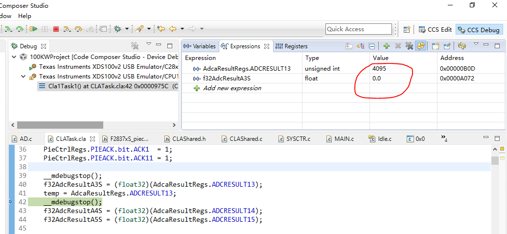

尊敬的所有,
当我读取 ADC 结果时、CLA 任务,为什么所有返回的变量始终 为0?
如下所示、AdcaResultRegs.ADCRESULT13 = 4095,、但 f32AdcResultA3S = 0。
#pragma DATA_SECTION (f32AdcResultA3S、"CLAData");
#pragma DATA_SECTION (f32AdcResultA4S、"CLAData");
#pragma DATA_SECTION (f32AdcResultA5S、"CLAData");
float32 f32AdcResultA3S=0;
float32 f32AdcResultA4S = 0;
float32 f32AdcResultA5S = 0;
 Cla1Share      :origin = 0x00A000、length = 0x000A00
 CLA 数据      :> Cla1Share,page=1
