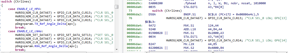

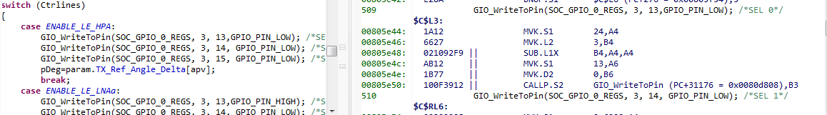

我正在尝试处理一些代码。 我正在分享两个代码片段、并想了解这两个代码片段中的哪一个运行得更快、为什么?
    有关比较、请参阅 GIO_WriteToPin (SOC_GPIO_0_regs、3、13、GPIO_PIN_LOW)和 HWREG (ADR_CLR_DATA67)= GPIO_CLR_DATA_CLR13指令。
请提供帮助。
