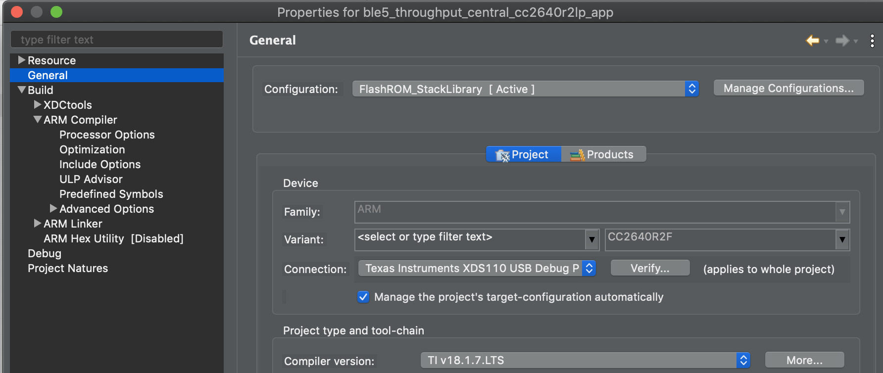

调试 sensortag_cc2650stk_stack 时会发生此错误:
gmake.1]:***[OSAL/osal.obj]错误1.
gmake[1]:不会由于错误而重做目标'main-build'。
gmake:***[全部]错误2.
Makefile:185:目标'all'的配方失败。
调试 sensortag_cc2650stk_app 期间发生此错误:
错误:xdc.cfg.Program:“c:/ti/ccs1010/xdctools_3_61_02_27_core/packages/xdc/cfg/Program.xs”,第71行:xdc.cfg.Program:软件包“ti.sysbios.KNL”与此编译中使用的 XDCtools 不兼容。 请使用与该软件包兼容的 XDCtools、或更新包含该软件包的产品、或使用 XDCtools 3.50或更高版本重建软件包。
JS:"c:/ti/ccs1010/xdctools_3_61_02_27_core/packages/xdc/cfg/Main.xs、第275行:TypeError:xdc.services.intern.xsr.Value$Obj@799d4f69::xdc.runtime.Error 不是函数、而是对象。 (C:/ti/ccs1010/xdctools_3_61_02_27_core/packages/xdc/om2.xs #54)
xdctools_3_61_02_27_core\gmake.exe:***[package.mak:202:package/cfg/app_ble_pem3.xdl]错误1
JS:"c:/ti/ccs1010/xdctools_3_61_02_27_core/packages/xdc/tools/Cmdr.xs、第52行:错误:xdc.tools.configuro:由于先前的错误(状态= 2)、配置失败;已删除'linker.cmd'。
gmaking[1]:***[Build-2106586031-InProC]错误1.
gmake:***[build-2106586031]错误2.
tools/subdir_rules.mk:9:目标'build-2106586031'的配方失败
gmake:目标"全部"不会由于错误而重新生成。
请帮帮我。
Tqvm
    Tqvm、
    软件包将根据特定版本的工具进行验证。 我在 https://www.ti.com/download/freetools/release_notes_BLE_Stack_2_2_1.html 上找到了 BLE 堆栈2.21的版本说明副本
    对于#1、我看不到导致构建失败的错误消息、但提及 osal.obj 让我相信这是您的 cc2650软件与 Code Composer Studio 附带的最新 C 编译器不兼容的问题。  可以通过下载和安装旧版编译器并确保项目设置为使用该编译器来解决该问题。
    本视频介绍了如何安装较旧的编译器。  我建议安装 ARM 18.12.x 编译器。  该软件包看起来是使用非常旧的5.2.x 编译器构建的、您也可以安装该编译器。
    https://www.youtube.com/watch?v=HyDJwKFu6EQ
    第二个错误可能来自类似的情况、在这种情况下、您需要使用与所用软件兼容的 XDCTools 版本。  查看发行说明、我看到提到了3.32。  可在此处下载:
    http://downloads.ti.com/dsps/dsps_public_sw/sdo_sb/targetcontent/rtsc/
    安装必要的工具后、您可以在此处的工程属性中更改工程使用的内容:
    编译器版本位于我捕获的底部
    XDCTools 列在"products"下、可以通过单击"Edit"进行更改。
