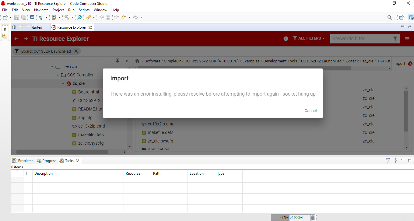

您好、社区
我正在使用 Code Composer Studio 10.00开发 CC1352P launchpad 示例应用
导入示例应用程序时出错。
您能帮我解决这个问题吗?
Shiv Patil。
    Shiv、
    您能否尝试先安装 SDK 以查看发生了什么。
    在 Resource Explorer 左侧的树中、选择 SimpleLInk CC13x2 26x2 SDK。  然后单击右侧的3个虚拟点。  这将为您提供安装 SDK 的选项。
