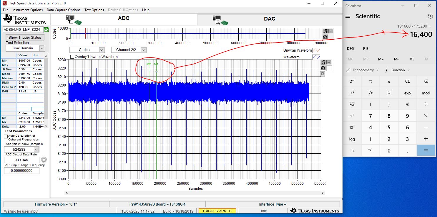

我使用的是 TSW14J56EVM 采样器。 采样器中填充了从光电探测器检索到的数据。 由于采样器的速度比从采样器检索数据时光电探测器所需的时间快得多、因此98%的检索数据不相关。 我的问题是、有办法"告诉"采样器何时开始停止采样? 我正在寻找一种将光电探测器与采样器同步的方法。

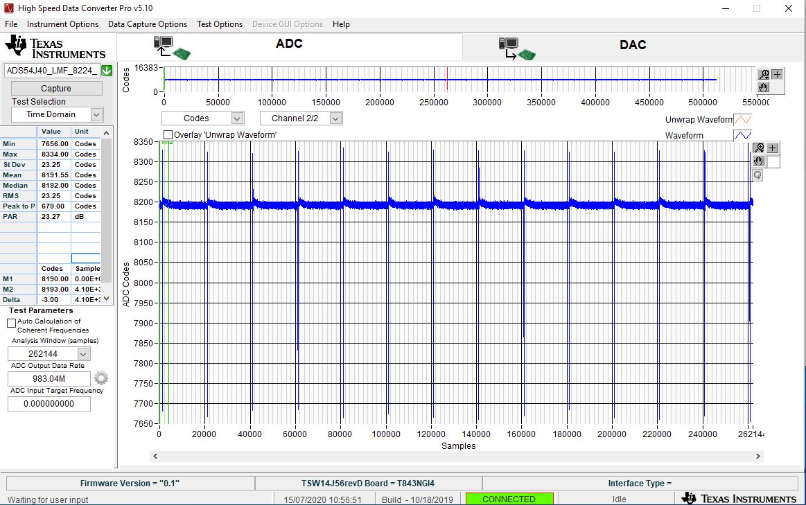

    您好、Jim、
    我已经尝试过您发送给我的 python 脚本。
    我已将"TriggerCLKDelays"和"WaitToCheckTrigger"更改为不同的值、但未看到任何实际变化。
    我要附上一个屏幕截图、您可以看到检测到的脉冲在一个和另一个之间大约有20、000个时钟。 我要尝试做的是使脉冲更接近。 因此、在一个包含64、000个样本的文件中、我将获得比我现在获得的三个脉冲多得多的脉冲。
    雅龙
    雅龙

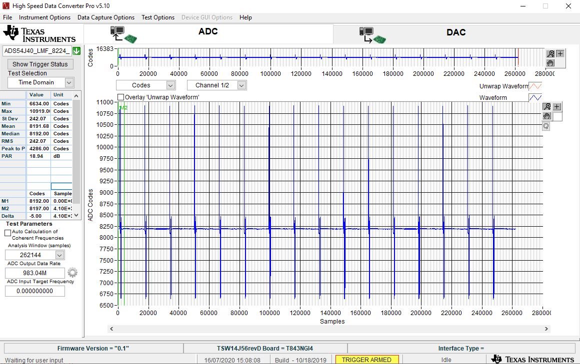

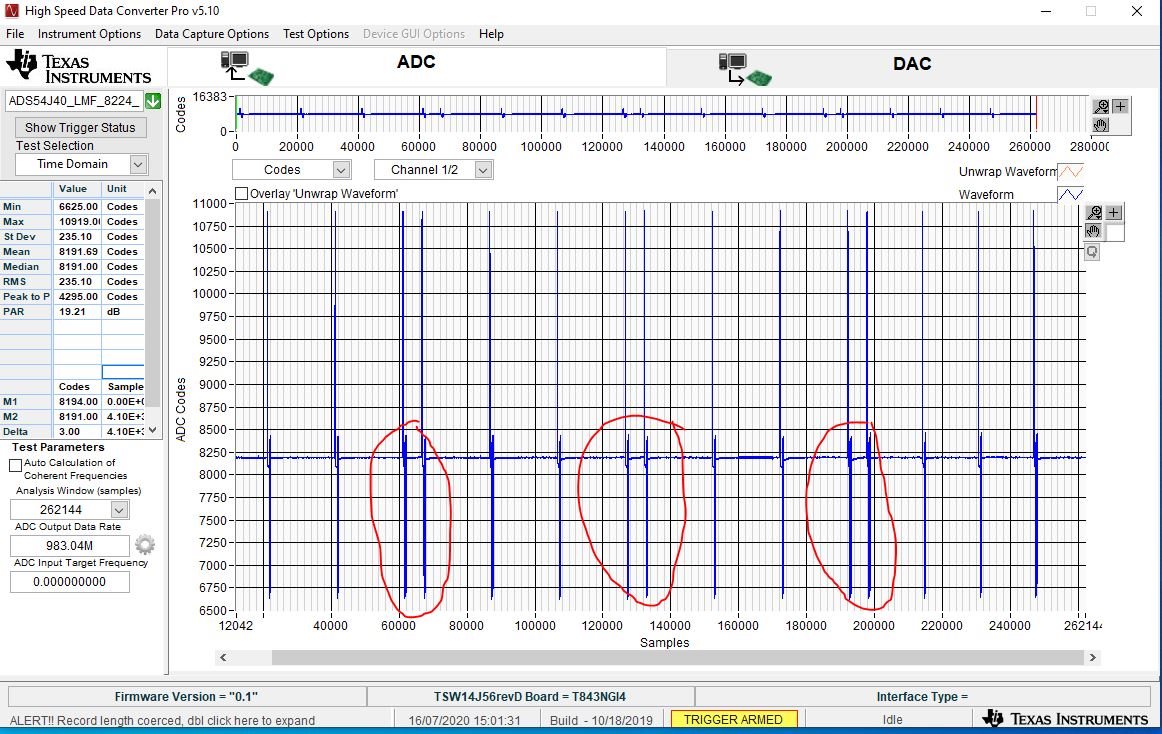

    您好、Jim、
    我们还运行了一些测试、但我们确实看到了微小的差异。 我们的脉冲速率为19600个时钟、在正常捕获中将每19、600个时钟获得一个脉冲(我附上了一个屏幕截图)。 这意味着、我们需要在样本数量较少后激活触发器。 系统现在允许您选择的最小样本数为4096个样本。 我们在采样率为4096、8192、16384时采集了一些样本、每次得到的结果相同、脉冲之间现在是16384、这是一个改进、但仍然有太多的空数据作为记录器。 如果可以将采样率降低到4096以下、我们可能会获得更好的密度。
    我将附上我们测试中的所有屏幕截图、或许这有助于更好地了解我们的问题。
    雅龙
    雅龙
    请参见随附的。

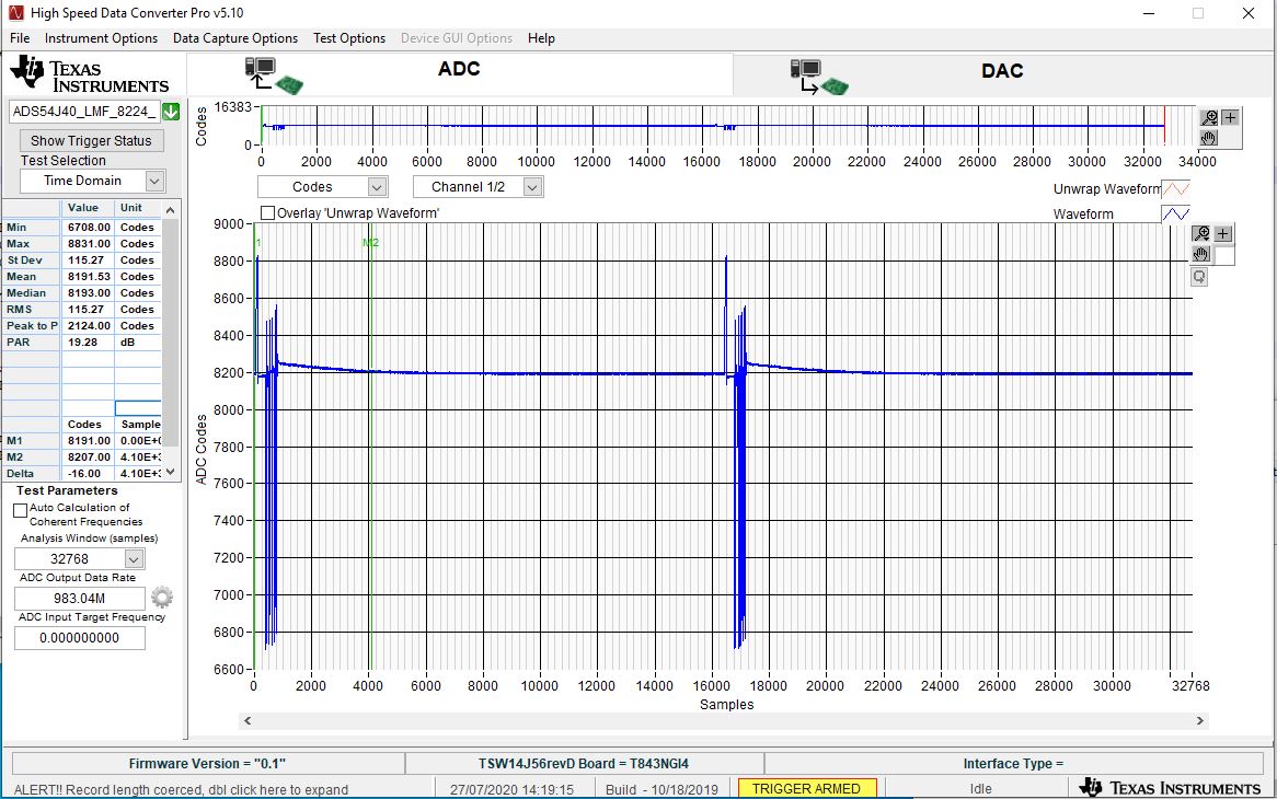

    您好、Jim、
    我已经尝试过该参数、但未获得正确的结果。
    我运行了以下测试:
    1. 如果采样率为64k、则脉冲间隔为19380个时钟、您将看到4个脉冲。
    2. 我已将采样率设置为64k、将触发器数量设置为2
    3.  我得到了正确的结果(已连接): 找到8个脉冲、每个触发4个脉冲、第四个脉冲接近第五个脉冲
    这意味着第二个触发器缩小了两个脉冲之间的距离。
    第二项测试:
    我正在尝试缩小所有脉冲之间的距离。 由于脉冲长度大约为2k 时钟、因此使用相同的逻辑、我已经将采样率设置为4K、期望每个触发器捕获一个脉冲、并且在下一个触发器触发后立即激活。 通过这种方式、我希望闭合脉冲之间的间隙。
     我附加了具有4K 采样率和64个触发器的第二次测试的结果。 您可以看到、脉冲之间的间隙大小保持不变。 我还尝试了低至1K 的较小采样率、结果相同。
    雅龙

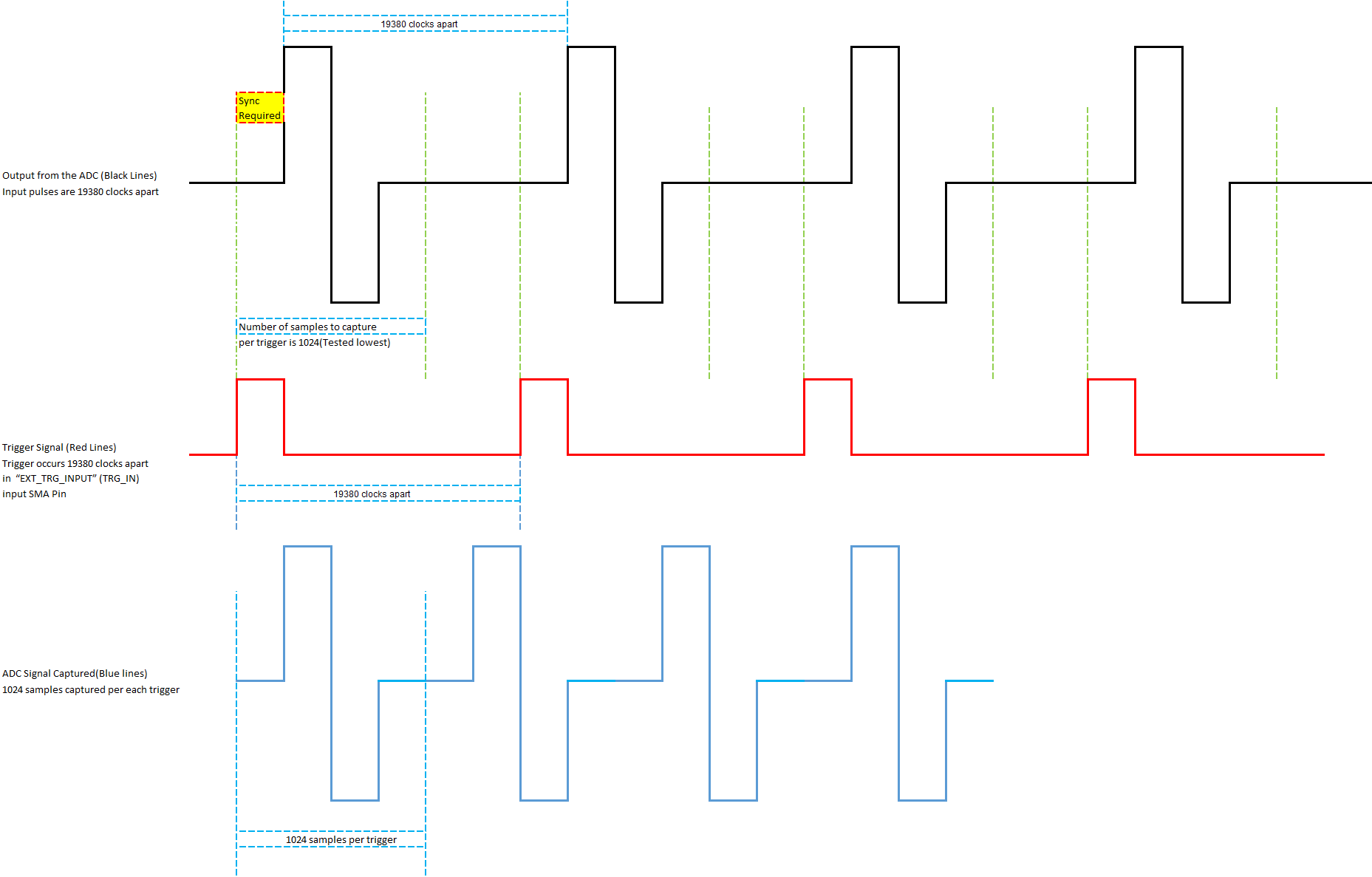

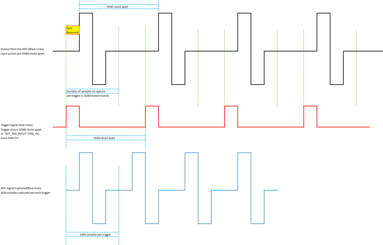

    为了减小脉冲之间的宽度,请尝试为“EXT_TRG_INPUT"(TRG_IN)输入 SMA 引脚上出现的每个触发器捕获单个脉冲。 为此、我们必须在 SMA 引脚上生成触发信号、恰好在您要捕获的每个脉冲信号之前生成触发信号、如所附图像所示、 因此 ,对于每个触发器,您将捕获1024个样本(“Capture Option”菜单中的“Number of Samples per Channel”[每通道样本数]),其中将包括脉冲数据。

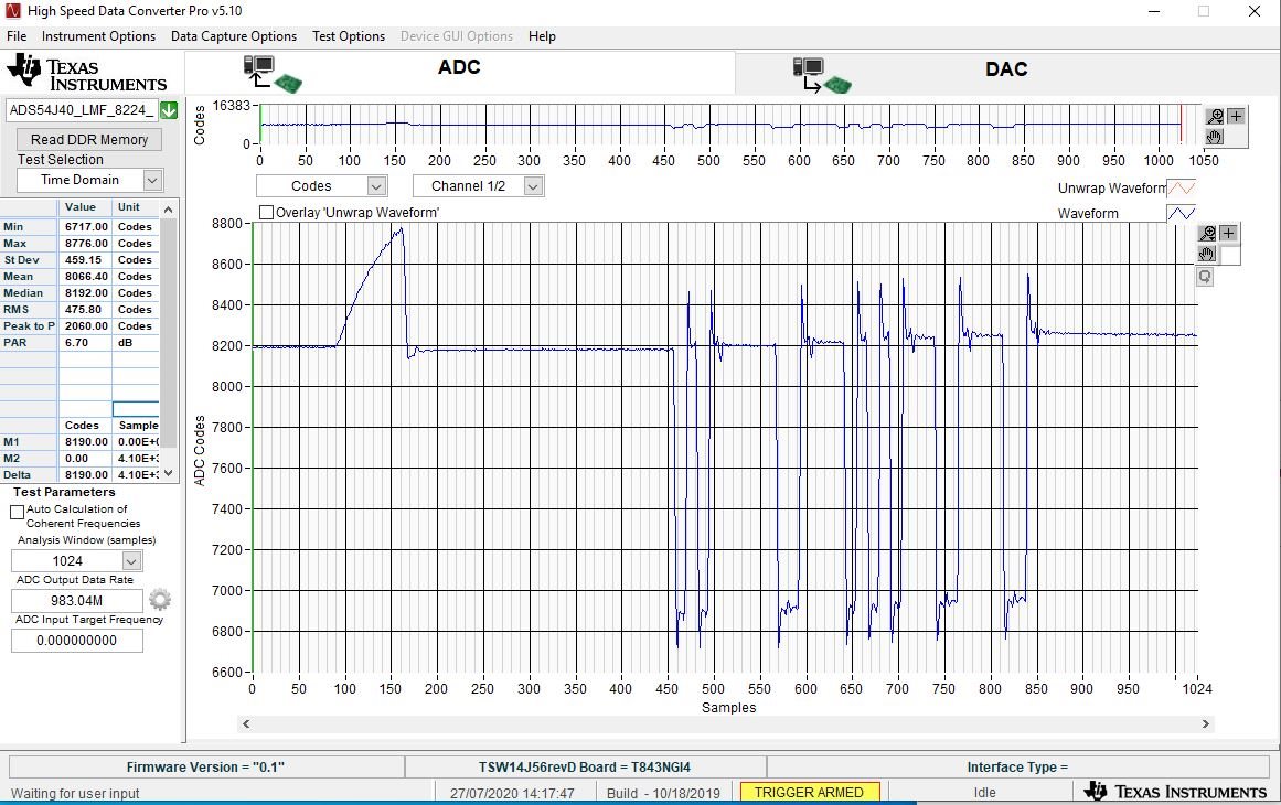

    你好、Jim
    我可能会遗漏一些东西、但这正是我尝试做的事情。
    当我捕获2048/1048样本时、我看到一个脉冲。 我已将触发器设置为多次触发、而样本数量为1024/2048、但我会像以前那样在使用更大的样本大小时获得脉冲密度。
    我出了什么问题?
    请参阅随附的视频
    e2e.ti.com/.../Untitled-1.avi

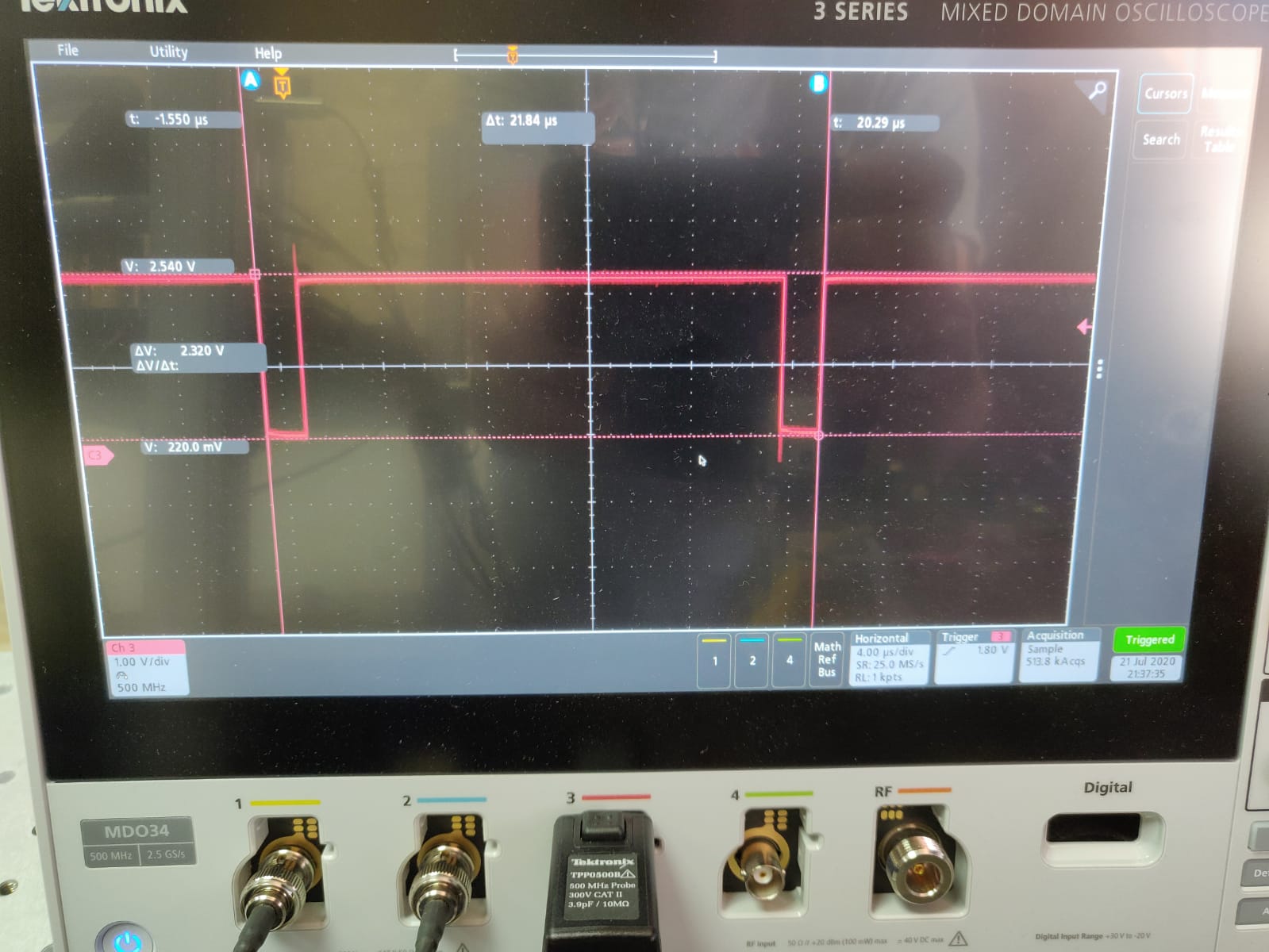

    您能否在 U29引脚8上发送外部触发信号的示波器截图?
    Jim
    你好、Jim
    示波器图像已附加
    这是 U29引脚8吗?
    是的
    雅龙
    软件团队对您的示波器照片做出了回应:
    我们观察到、ADC 捕获的脉冲(计算公式如下)与给出给 SMA 引脚的触发脉冲之间的时间周期彼此接近。 我们认为、这两个信号必须正确同步、以便触发脉冲恰好在输入脉冲之前发生。 除此之外,我们没有看到任何明显的问题。
    ADC 捕获脉冲之间计算的时间周期= 19.714355us (根据客户的输入、采样频率= 983.04MHz、连续脉冲之间的样本数= 19380)
    Jim

    Yarron、
    我们认为问题是触发脉冲没有在 ADC 输入脉冲之前发生、这就是 您 无法从 ADC 捕获所需的脉冲样本的原因。
    下一版本的 HSDC Pro 不会帮助解决此问题。  发布日期有所下降。 我们正努力在本月底之前将其发布。
