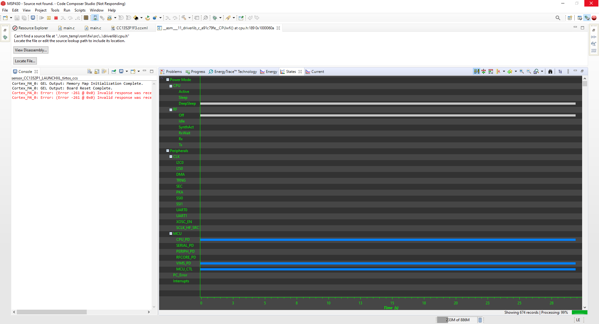

尝试在不太旧的笔记本电脑(i7-8565U + 16GB RAM + PCIe SSD)上运行 EnergyTrace++时遇到一些问题。 当前跟踪显示通常滞后相当多的位、而尝试显示 CPU /外设状态通常会崩溃、并显示如下错误消息:
Cortex_M4_0:JTAG 通信错误:(错误-261 @ 0x0)接收到来自 XDS110的无效响应。 (仿真包9.2.0.00002)
或整个 CCS 崩溃、并随附屏幕截图。
我的问题是、在硬件方面运行 EnergyTrace++的最低要求是什么? 我假设瓶颈在 CPU 上。 Ryzen 7 4800U/H 是否足够强大? 还是需要更强大的功能?
