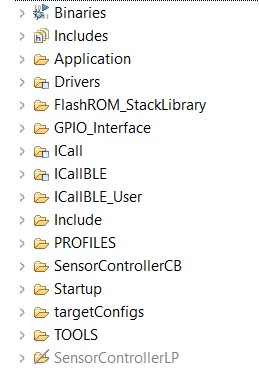

    我有一个具有2个传感器控制器程序文件的 CCS 工程、该工程存储在 CCS 工程的2个单独文件夹中。 构建时不包括其他未使用的传感器控制器文件夹。 此外、我还为正在使用的传感器控制器文件夹设置了包含选项。
    原因是 CCS 工程可配置为适用于 Launchpad 和定制板。
    -kel

    1.如何从编译中排除? 我在工作区的项目文件夹中创建了两个目录、 但是,即使我将 include 置于特定的主管,程序似乎正在尝试构建这两个程序...我觉得这可能是因为无论包含与否,编译设置都会自动在主项目文件夹中构建所有内容? 您如何设置目录以使其正确地从编译中排除?

    默认情况下、CCS 将假定将编译属于工程一部分的所有源文件。 但您可以显式 指定要从编译中排除的文件/文件夹。 此排除项适用于当前编译配置。 这就是我之前提到的构建配置的优点。 您可以有多个编译配置、这些配置排除不同的文件并具有不同的预处理器定义值

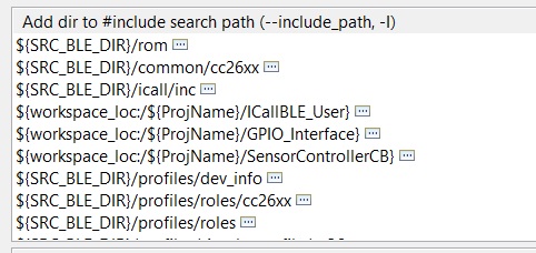

    您可以在 CCS Project 中排除文件和文件夹、方法是右键单击并选择"Exclude from Build"。 这是编译中排除的"SensorControllerLP"文件夹下的 CCS 工程。
    然后、我将 SensorControllerCB 文件夹设置为包含选项。 完成此重建之后。
    据我所知、这是在 CCS 工程中具有2个不同传感器控制器文件/工程的唯一选项。 在运行时、您不能选择其中一项。
