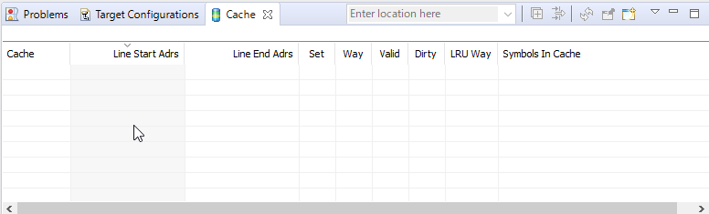

我从我的客户那里得到一个有关 CCS Cache 菜单的问题。
他们正在使用 AM335x、并希望通过 GUI 检查高速缓存状态。
CCS 工具栏中有“View”(查看)->“Cache”(高速缓存)菜单,但它呈灰色显示。
AM335x 不支持该功能?

    我相信客户是指高速缓存标签 RAM 视图、但我不确定。 我在当前版本的 CCS 中看不到"View -> Cache "选项。 正在使用哪个 CCS 版本?
    以上评论是错误的。 可以选择菜单,但“缓存”窗口不显示任何内容。
    下面是 CCS7.4快照。
    谢谢、此致、
    田志郎一郎
    啊、好的、我记得这种观点。 此视图仅适用于 C64x+和 C66x DSP 内核。

    [报价用户="Koichiro Tashiro"]是否有任何其他方法可以在调试中检查 AM335x 高速缓存状态?
    遗憾的是、我们没有太多用于查看 AM335x 所基于 ARM 内核的缓存的调试工具。 抱歉。
