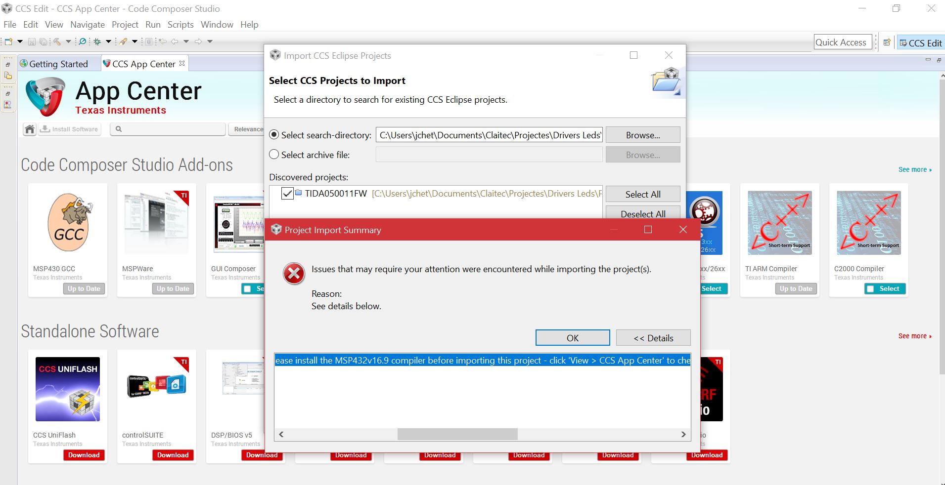

我正在尝试使用您的程序 CCS,但当我尝试导入项目时。 出现一个编译器错误。 在电子邮件的末尾、我有一张图片。
这是错误:
请参阅下面的详细信息。 错误:导入项目"TIDA050011FW"失败、因为其编译器定义不可用。 请在导入此项目之前安装 MSP432v16.9编译器-单击'View > CCS App Center'以检查编译器更新是否可用、或手动安装编译器并通过'Preferences > CCS > Build > Compilers'将其注册到 CCS。
我期待有人能帮助我解决这个问题。 这会对我大有帮助。
提前感谢!
