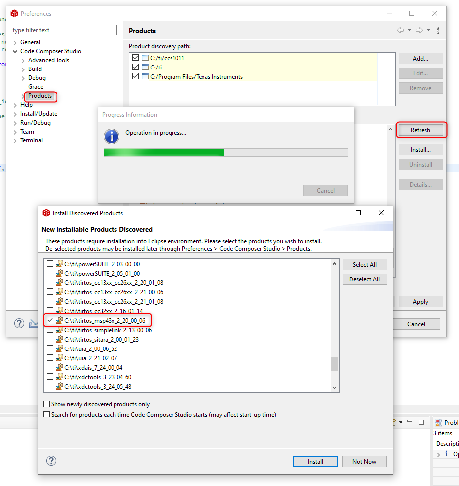

    [引用 USER="Nicole Carpenter"]是否有任何用户指南可以将 TI-RTOS 连接到 CCS 10.1.0?
    安装 TI-RTOS 后、CCS 需要"发现"它。 这可以在工作区首选项中完成、使用"Refresh"按钮让 CCS 查找偶然发现的产品。 如果您在标准目录之外的位置安装了 TI-RTOS、则需要将该位置添加到产品发现路径列表中。
    选择适用于 MSP43x 的 TI-RTOS 选项、然后按 Install 按钮。 这将使 CCS 正确地"发现"它(需要重新启动 CCS):
    Ki
    嘿、Ki、
    感谢您在 CCS 上看到"Discovery" RTOS 的屏幕截图。 他们非常乐于助人,我在其他地方没有找到这样的指示。
    我想现在可以回答我关于 RTOS 系统的问题了。
    感谢大家的帮助、
