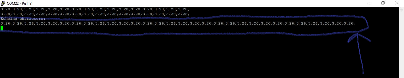

    您好、Desouza、感谢您的回应。
    我已将 char 输入变量声明为 extern 全局变量。 但是,现在出现了一个问题,即当程序收到“\n”  时。  代码卡滞、如下图所示。 也就是说、代码不执行 alarm.c 文件中的文件写入部分、而是在我只打开 LED 时轻松打开 LED。
    请参考图片和随附的代码。
    while (mq_receive (* mqdes、(char *)&msg、sizeof (msg)、NULL)!=-1){
    /*打开用户 LED */
    GPIO_WRITE (CONFIG_GPIO_LED_0、CONFIG_GPIO_LED_ON);
    Task_sleep (sleepTickCount);

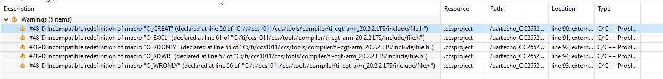

    此外、我还收到这些警告、这些警告意味着什么?
    上述问题得到解决、我能够通过串行方式接收连续数据。 但唯一的问题是数据不会写入文件中。
    只会创建没有内容的文件。 如果由于输入变量而无法写入内容、那么 alarm.c 文件中不能访问与 UART 传入字符中相同的输入变量。
    我还能够在终端上持续接收 UART 数据的同时将虚拟文本写入 SD 文件。 我离最终目标只有一步之遥。 请帮我将 UART 数据写入 SD 卡文件。 请参阅随附的代码。
