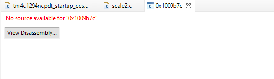

    我正在尝试调试自定义应用程序,并在 main()中执行了几行代码。 它会暂停代码执行、并使""存储器映射无法读取""。
    您能更详细地解释一下此错误消息吗? 并建议一种替代方法来克服调试过程中的停止?
    SAI

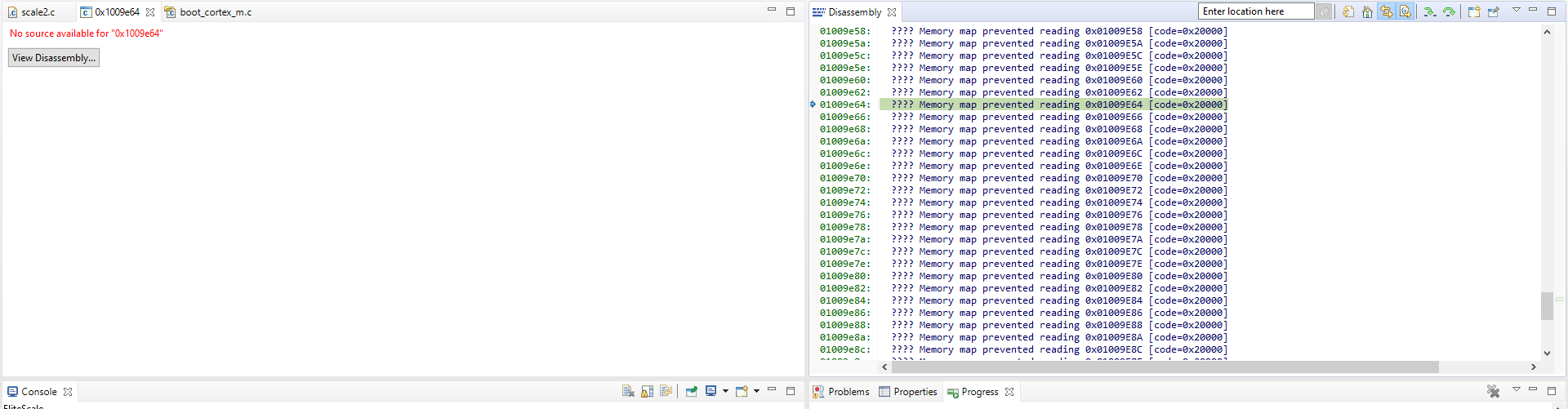

    在执行代码时、程序似乎已经分支到一个未执行内存的位置。 如果您未通过禁用存储器映射等方式获得错误"阻止读取的存储器映射"、则表示您已获得中止。 我建议您确定哪一行 C 代码产生了错误。 然后重置器件并运行到该行 C 代码。 请尝试汇编语言步进、而不是从这一点开始执行 C 步进。 在执行此操作时查看 CPU 寄存器中的值。 常见的问题是使用错误的地址执行间接调用、或从堆栈值损坏的函数返回。
    尊敬的克罗斯比:
    当然、我将再次尝试使用汇编代码进行调试、并记录寄存器值以进行分析。 此外,在调试期间,代码的逐步执行从 main()程序中崩溃。 它有任何理由吗? 为什么调试时会停止分步过程? 请告诉我、谢谢。
    SAI

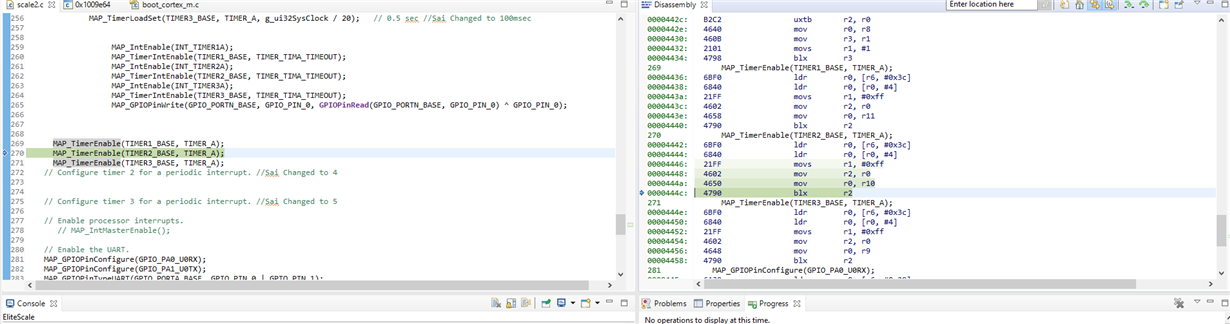

    尊敬的克罗斯比:
    请在汇编调试后找到以下两个文件。
    1)在 Timer2_A 步进发生错误之前。
    2) 2)在执行下一个步骤或退出 Timer2_A 之后 (错误)""内存映射阻止读取。 但愿这对您有所帮助。
    我正在尝试在我的应用中启用 Timer1A、Timer2A、Timer3A。 在执行过程中、我的应用程序在 Timer2A 处崩溃。 有人能建议更好的解决方案吗? 我希望上面的两个附件有助于分析。
    SAI

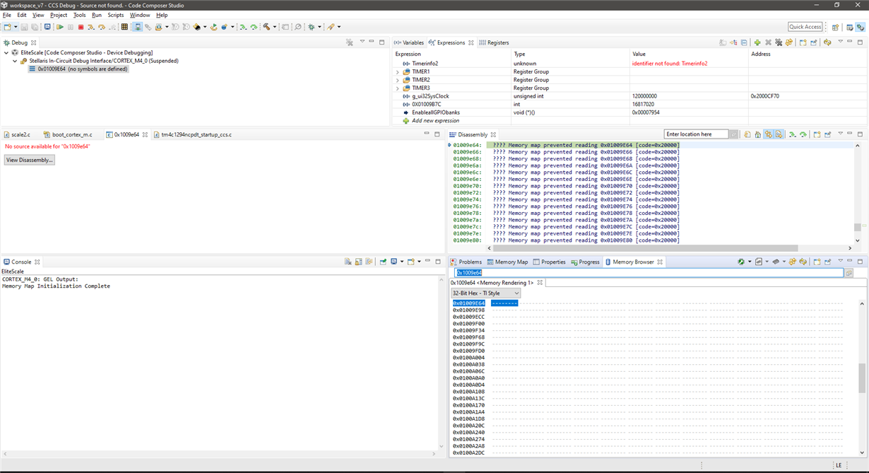

    尊敬的 Bob:
    我在存储器浏览器中搜索了地址。 结果如下所示、请立即查看。 期待收到您的回复。
    SAI

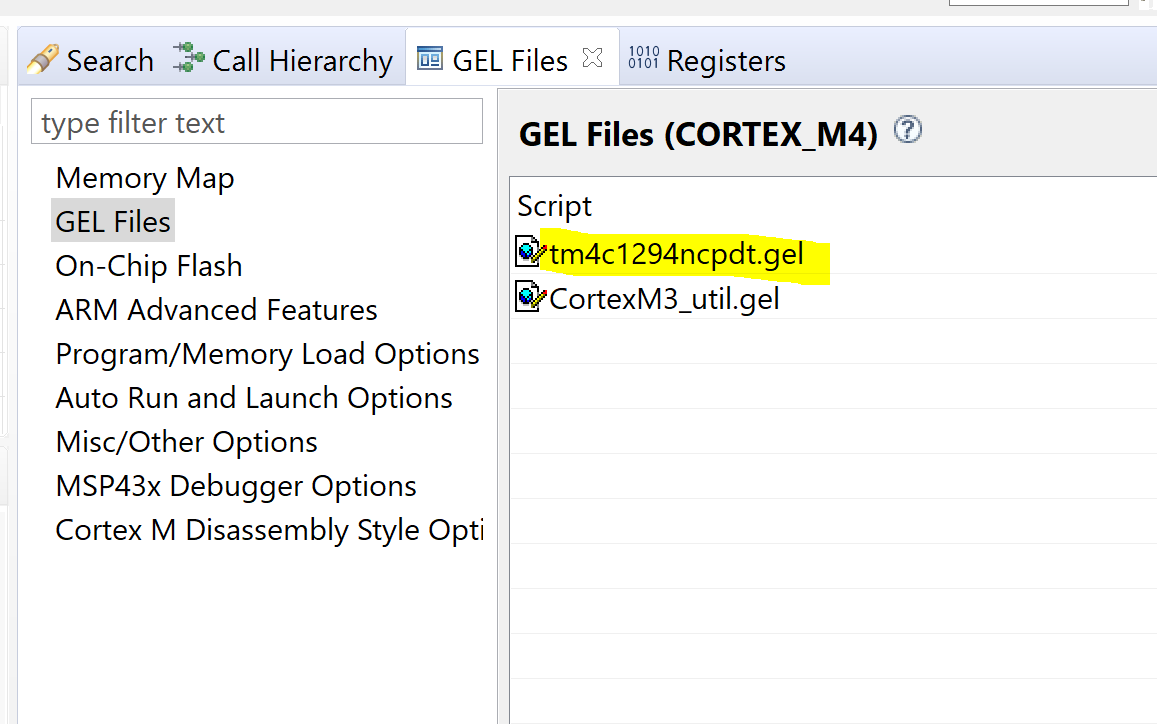

    好的、我的机器上没有加载该旧版本。 我只有版本8、9和10。 (您可能需要考虑更新。)
    检查您加载了哪些 GEL 文件。 从顶部菜单"Tools"->"GEL Files"。 您应该看到如下所示的内容:
    查找以下文件:
    C:\ti\ccsv7\ccs_base\emulation\gel\tm4c1294ncpdt.gel。 将其替换为附加的版本并重新启动 Code Composer。
    /cfs-file/__key/communityserver-discussions-components-files/81/tm4c1294ncpdt.gel

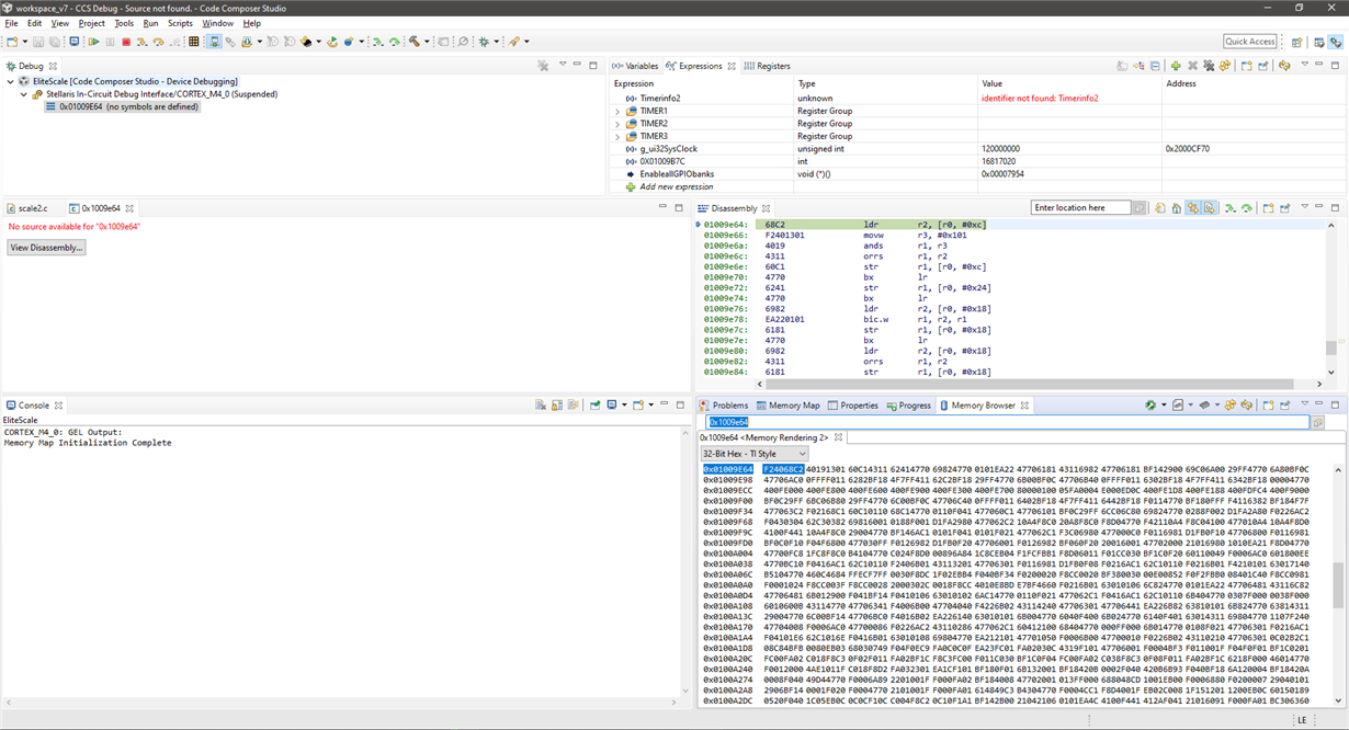

    尊敬的 Bob:
    非常感谢您提供 TM4C1294NCPDT.gel 文件的更新版本。 它已经成功地工作了。 但是、我可以在反汇编和内存浏览器中读取数据。 我仍然会得到"0x 1009e64"没有可用的源 代码。 请告诉我。 它到底意味着什么以及如何解决它?

    您的代码调用了 ROM 存储器中的函数。 源代码不是项目的一部分、因此消息是正确的。 通常、客户不会通过 ROM 函数进行调试。 它们通常是 CSTEP。 但是、有时您希望查看 TivaWare 函数内发生的情况。 一种方法是从函数名称中删除"map_"或"rom_"前缀。 这样、目标代码将从库中提取、而不是从 ROM 中执行。 您仍然会收到一条有关源位置的错误消息、但您可以搜索源并在 TivaWare 目录"C:\ti\TivaWare_C_Series-2.2.0.295\driverlib"中找到它(具体取决于您使用的 TivaWare 的版本)。
    我经常使用另一种方法。 例如、如果我想通过 TivaWare UART 函数进行调试、我将把文件"C:\ti\TivaWare_C_Series-2.2.0.295\driverlib\UART.c"复制到我的项目中。 当我单步执行其中一个 UART 函数时、CCS 可以找到源代码。
    第三个(更高级)选项是从"C:\ti\TivaWare_C_Series-2.2.0.295\driverlib\ccs"中导入 CCS 工程、并重建 driverlib.lib 库文件。 然后、该版本将为您的计算机上的 TivaWare 源文件提供正确的路径信息。 然后、您必须将链接器指向该版本的库。 同样、调用时 不带"map_"或"rom_"前缀。
