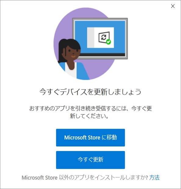

我的客户将安装 CCS 10。 下面是捕获客户下载的内容。
然后、作为管理员双击"CCS_setup_10.1.1.00004.exe"。 但下面的弹出窗口会出现、无法继续安装。
我们如何安装 CCS 10?

    这是奇数行为。 在尝试运行 CCS 安装程序时、询问客户是否要更新 Microsoft Store? 我以前从未见过这种情况。
    他们使用的是 Windows 10的哪个版本?

    [引用 user="Hisao Uchikosi]">然后作为管理员双击"ccs_setup_10.1.1.00004.exe"。 但是、下面的弹出窗口会出现、无法继续安装。客户何时下载 CCS10.1.1.00004_win64安装程序?
    原始发布安装程序中 的 ccs_setup_10.1.1.00004.exe 证书过期时出现错误、导致 Microsoft Defender SmartScreen 阻止安装-请参阅 CCS:Microsoft Defender SmartScreen Reporting error on CCS_setup_10.1.1.00004.exe。 不确定不同的防病毒产品如何处理此类可执行文件。
    我想 CCS 安装程序在10月8日左右被更正为具有有效的证书。

    客户的 PC 由其公司控制、仅限于通过 Microsoft Store 安装应用程序。 客户选择了以下选项、然后可以安装 CCS。
