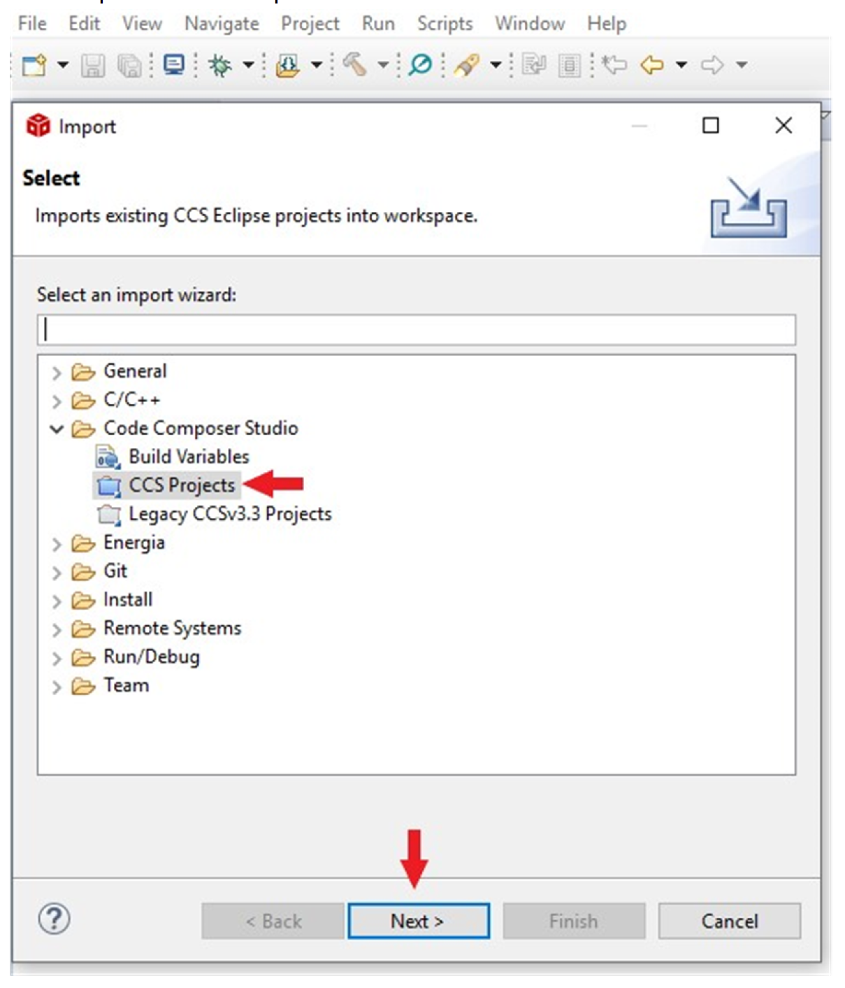

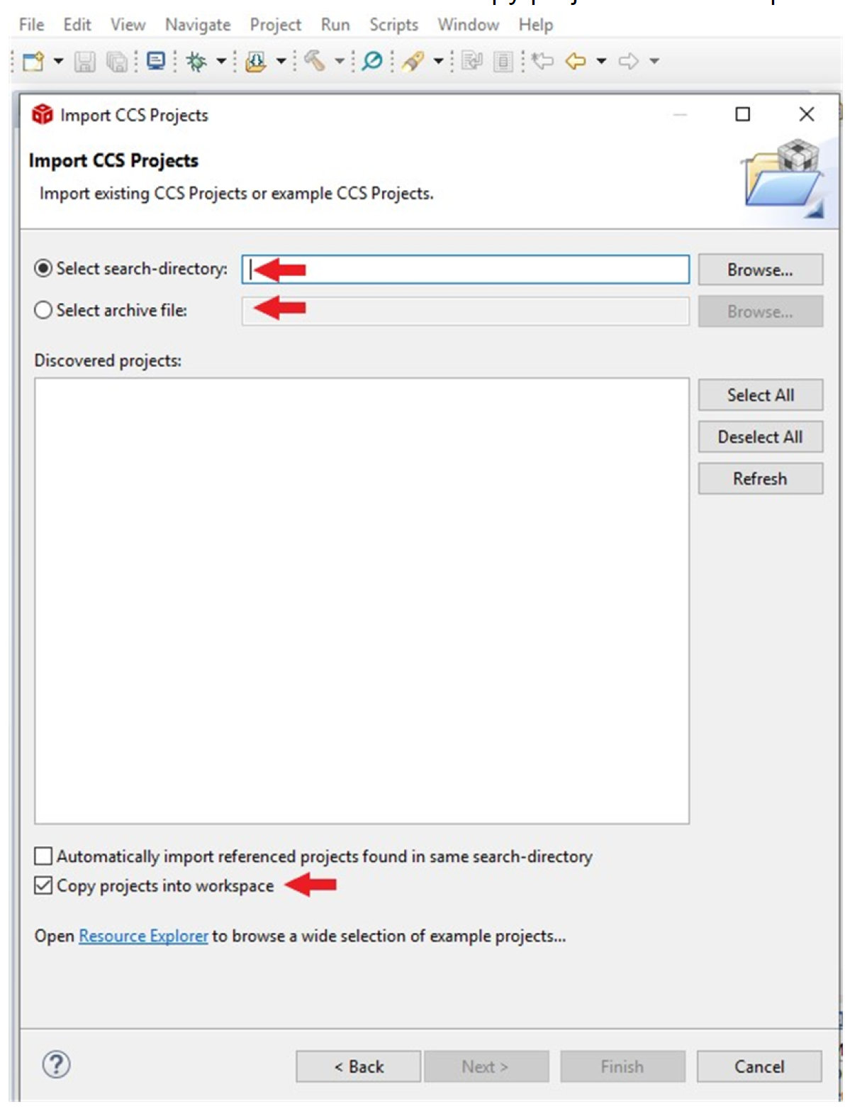

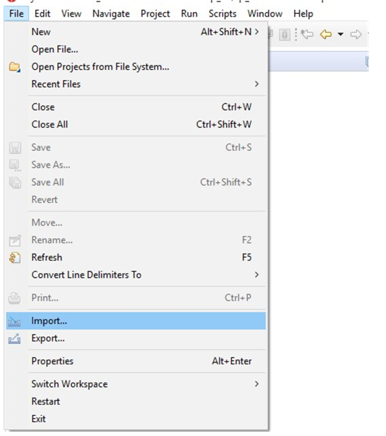

    如果 您尚未下载 Code Composer Studio、或使用在线版本。 然后下载 TivaWare 库。 安装完这两个文件后、您可以打开 Code Composer 并执行 File -> Import ->
    选择"CCS Projects"以导入示例、然后单击"Next"。
    浏览至 TivaWare 中的"闪烁"示例。 默认情况下、它将位于"C:\ti\TivaWare_C_Series-2.2.0.295\examples\boards\ek-tm4c129exl\blinky"中
    单击"Copy projects into workspace"。
