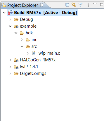

我想将以太网与 LwIP 配合使用,我有 TI 的 LwIP 演示示示示例,但当我在 CCS 中导入该示例项目并尝试构建时,会出现错误“ Program "make" not found in path” 。
如何解决此问题。
下面是目录结构的快照:

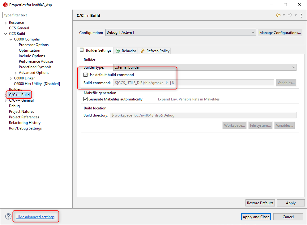

请检查项目属性以确保使用了默认编译命令:
如果是、请参阅以下链接以获取其他建议:

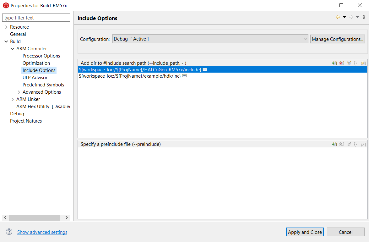

感谢您的建议我将设置改为默认命令、现在项目给出了另一个错误、我认为缺少一些包含路径。 我添加了两个包含路径、但我想其他一些路径仍然缺失。
下面是用于构建和包含选项的图像和文本文件。
