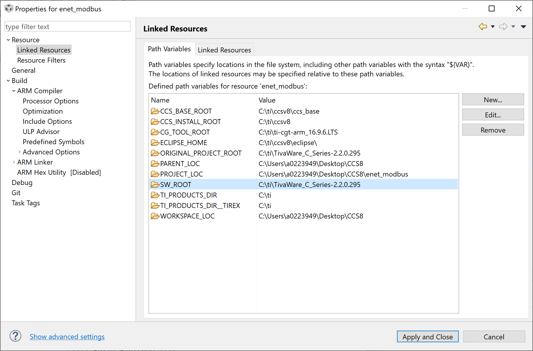

您好专家、

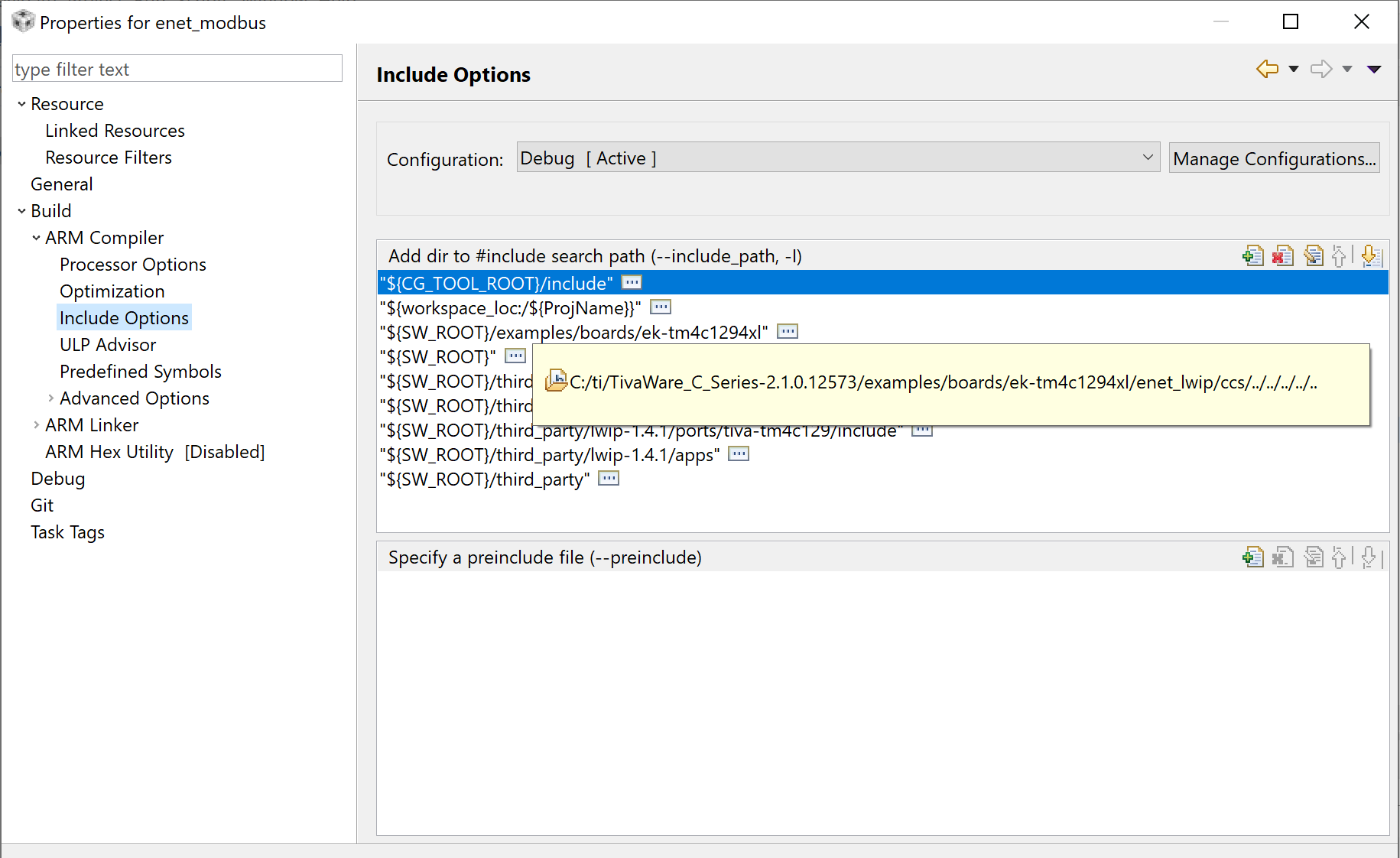

我正在修改 CCS 中的一些环境变量以构建项目。 我发现这些环境变量在更改后未生效、如第二张图片所示。
谢尔登
    您好、Sheldon、
    在第一个屏幕截图中更改变量值后、您是否按下了"Apply and Close"按钮?

     您好 Ki、
    是的、我应用了它。
    PS:此问题发生在我的 CCS 8.1.0上、我使用此版本支持 TM4C 已安装的器件。 今天我尝试了 CCS10.1.0、这个问题就会消失。
    谢尔登
    我在 CCS 8.3.1中尝试过这种方法。 我不会遇到这个问题。 如果您需要坚持使用 CCS 8x、能否尝试升级到8.3.1并查看问题是否出现?
