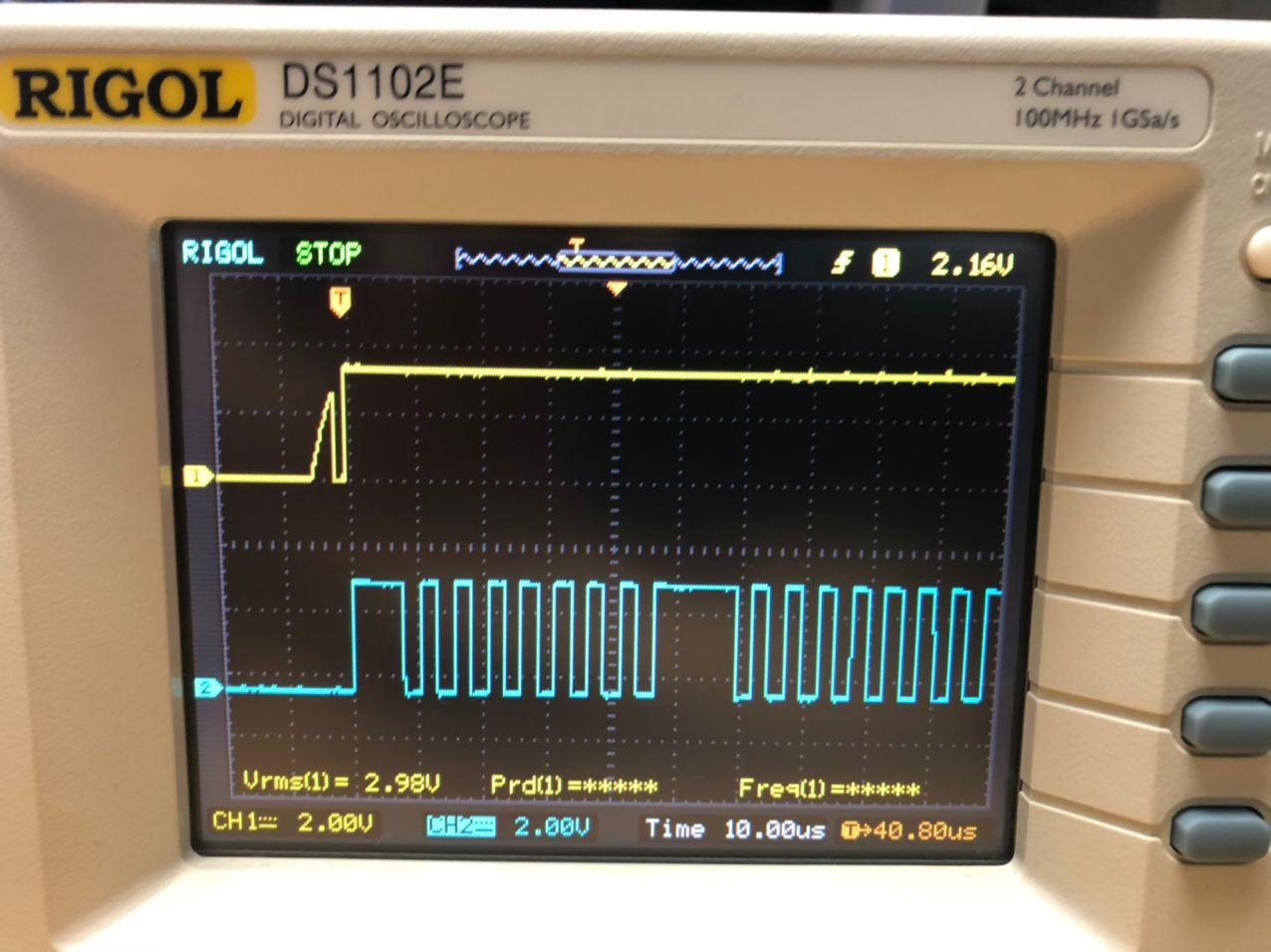

    您是否可以使用逻辑分析仪或示波器来确保信号看起来正常?
    您的芯片选择是否有效? 在上面共享的代码中,您好像将 GPIO61设置为 GPIO,然后将其设置回硬件 SPI CS-您需要将其保留为该代码的 GPIO。
    惠特尼
    我明天将为您回复的信号、但我不明白您的意思是"将 GPIO61设置为 GPIO、然后将其设置回硬件 SPI CS"哪一行将其设置回 GPIO? 一
    我使用原始代码、但它设置了 SPI-C、因此我需要更改为 SPI-A、并更改 GPIO122、123、124、125 -> GPIO58、59、60、61。
    我使用 GPIO58 (引脚14连接到 MISO)
    GPIO59 (引脚15连接到 MOSI)
    GPIO60 (引脚7连接到 CLK)
    GPIO61 (引脚19连接到 CS)
    所有 GPIO 将复用位置设置为15
    enc.e2e.ti.com/.../sprs880m.pdfe2e.ti.com/.../sprui77c.pdf 上的参考
    这是我的信号 CH1 MOSI、CH2 CLK、但在 MISO 无响应
    这是我的 SD 卡能否用于此项目?
    SD 卡代码使用软件控制的芯片选择、而不是硬件选择、因此 GPIO61需要配置为 GPIO、而不是 SPI CS 引脚。 这意味着 GPIO61的 GPBGMUX2和 GPBMUX2寄存器应配置为0。 此外、请确保您已更新选择和取消选择功能以使用 GPIO61。
    惠特尼

    抱歉、我是指 SPI 协议芯片选择(CS)引脚- GPIO61。 如果您看一下示波器、它是否看起来正常工作?
    惠特尼
