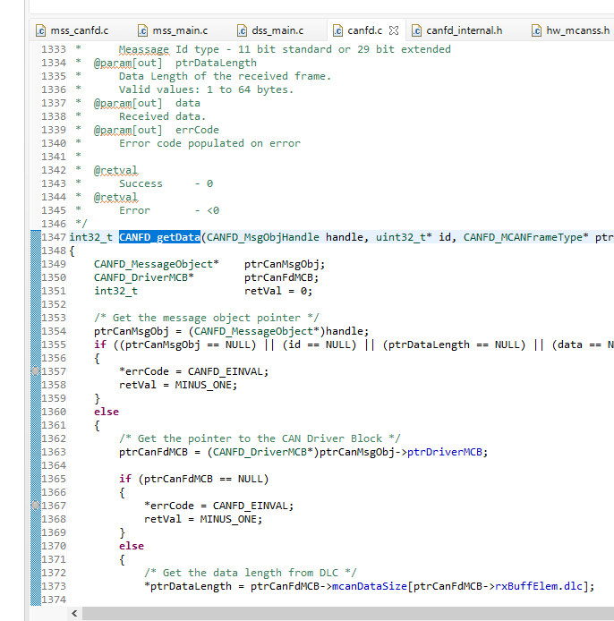

我正在使用 CCS 和 MMWAVE_SDK_03_04_00_03。
但我无法获得 CANFD 消息、但中断正在工作。
CANFD_getData 似乎从接收中断获取"错误"的句柄。
RetVal =-3501
非常感谢您的参与。
此致 Frank

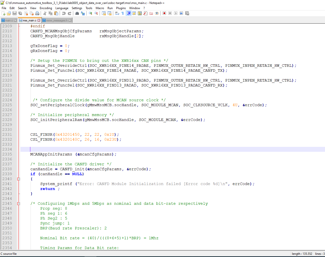

    是的、要捕获此错误、传入的参数之一不正确。  也许 CANFD 初始化未完成、或者出现导致 NULL 句柄的问题;此时很难说出。  我建议在初始化期间设置断点、以确保句柄正常。 您还可以在回调处理程序中进行断点并在此处进行检查。  还有一些资源可帮助您:1) drivers\canfd\test 文件夹中的 CANFD 测试/示例代码。 和2)还有一些演示 CANFD 使用的实验、例如 C:\ti\mmwave_automotive_toolbox_3_1_0\labs\lab0005_object_data_over_can。  通过遵循这些示例、应该可以清楚地了解可能缺少或不正确的内容。

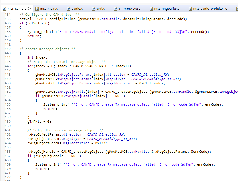

    我想用你在答复中所选择的方式做同样的事情,但这是行不通的。
    请看第2238行->参数极少。 这无法编译。
    这是问题吗?
    弗兰克
    是否有使用2个参数编译的较旧 SDK 版本。
    我找不到比03_04_00_03更旧的 SDK。 更改了某个内容 SDK 03_04_00_03需要3个参数。
    问题已解决->我配置了错误的 msgIdType:29位而不是11位
