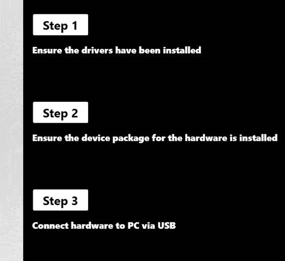

我也安装了 ADC 评估套件 GUI 软件和器件包。 但我们无法安装 USB 驱动程序。我们能否获取驱动程序以便安装它们。
    您好 Nandini、
    驱动程序安装包是 GUI 安装的一部分、应在安装 GUI 时安装驱动程序。  驱动程序将安装在以下位置:
    您是否曾尝试将 EVM 插入 USB 以查看 GUI 是否可以进行通信? 您是否已在器件管理器中检查了在插入 EVM 后 ADS114S08EVM 是否显示为批量器件?  如果器件显示为未知器件、则可以通过转到上面的文件夹并选择 usb_dev_bulk.inf 文件来手动关联驱动程序。
