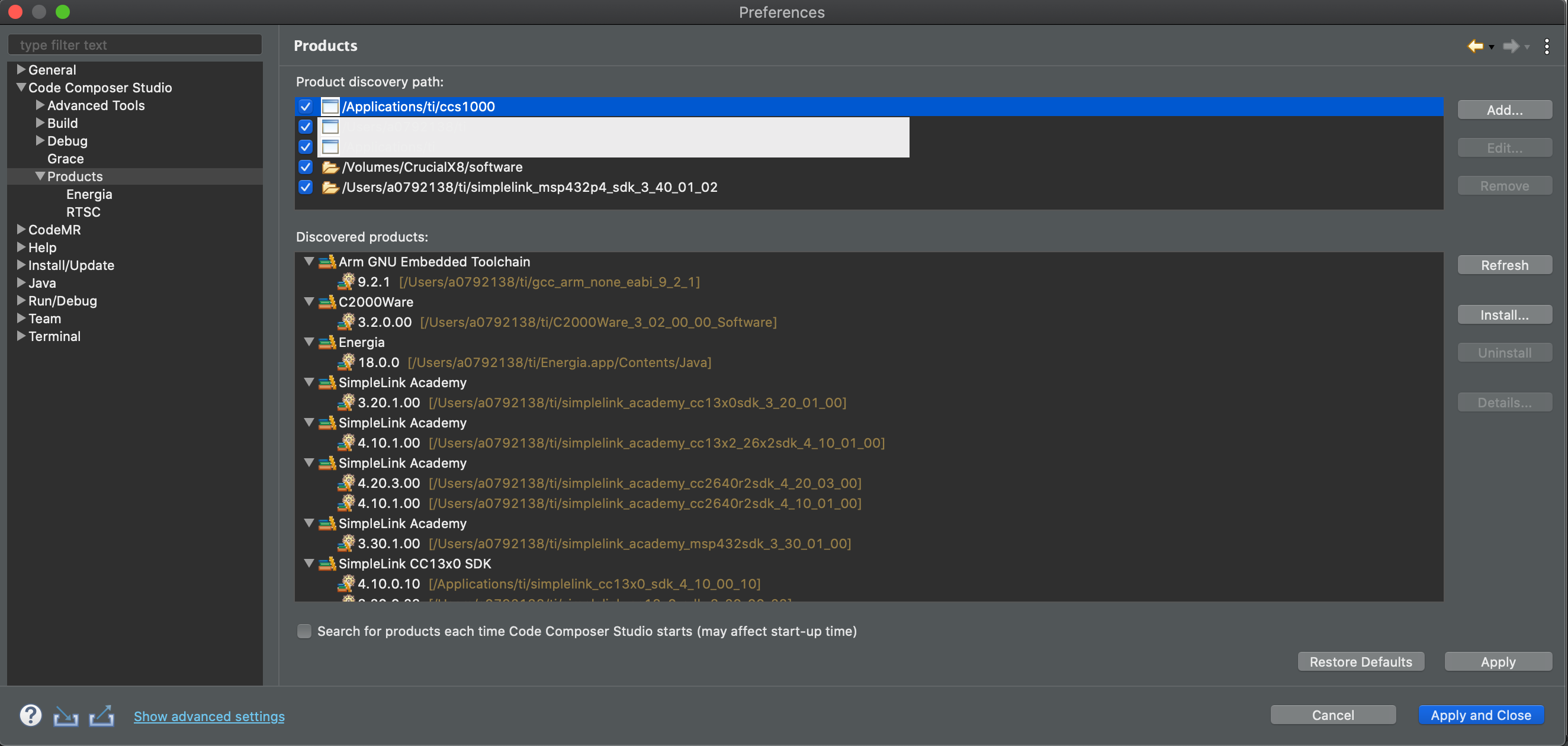

大家好。
我尝试在"Industrial tool box 4_4_1"中导入和运行一些实验
但我的误差如下所示。
即使我检查了 SYS/BIOS 已下载。
我已经按如下方式进行下载。
1. code composer 10.1.0
2.毫米波传感器-工业工具箱4.4.1
3、 MMWAVE_SDK_03_04_00_03
请帮帮我。
    开机自检中未显示错误信息。  但是、在给定上下文的情况下、我认为您所说的是 CCS 给出了一个有关未找到的内容的错误。  项目将指定要使用的软件产品和版本。  然后、CCS 会尝试使用它知道的产品来解决这些问题。  我猜 CCS 不知道您的计算机上安装了什么。  您可以在此处的首选项对话框中指定位置:
    在顶部部分、您可以指定查找产品的位置。  单击刷新按钮、它应在底部列出已发现的内容。
    John
