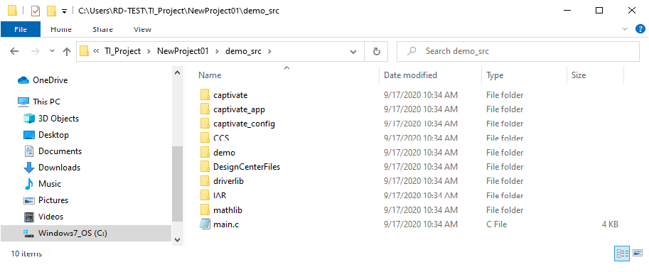

    我一直在努力遵循这一指导。 但是、我遇到了一些错误。 让我更详细地解释一下我的步骤。
    我的步骤是:

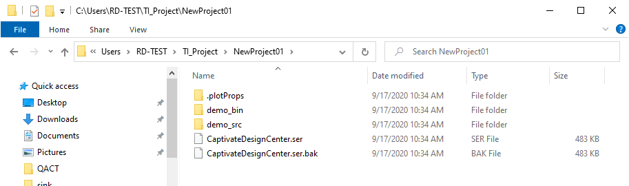

    1.将示例项目导入设计中心
    文件/项目另存为、C:\Users\RD-TEST\TI_Project\NewProject01
    您可以看到、demo_bin 和 demo_src 文件夹在保存后已经存在。
    在 C:\Users\RD-test\TI_Project01\demo_src 中:
    3.选择"生成源代码"
    4.选择"Create New Project"
    5.保存在默认路径"C:\Users\RD-test\TI_Project\NewProject01\src"中,按"OK"
    生成另一个文件夹"src"。 在此 src 文件夹中、有许多文件夹与 C:\Users\RD-test\TI_Project\NewProject01\demo_src 中的文件夹名称相同。
    但是、在"demo_src"文件夹中有一个"demo"文件夹、但在新生成的"src"文件夹中没有"demo"文件夹。

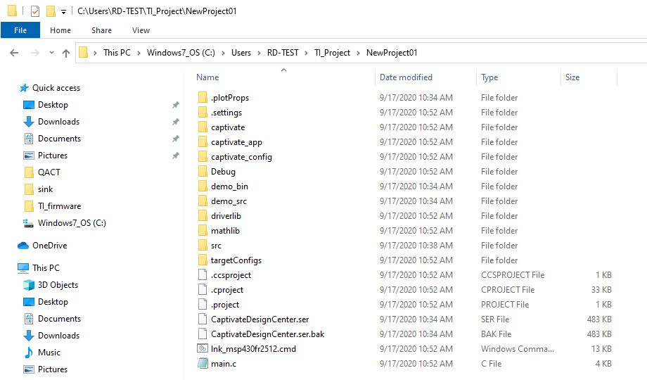

    9.现在、我可以看到项目中添加了更多文件夹、位于位置 C:\Users\RD-TEST\TI_Project\NewProject01。
    这些文件夹的名称与"src"和"demo_src"文件夹中的名称相同。
    10.选择"Project\Clean (项目\清理)"
    这次误差为:
    这就是我尝试从示例项目创建新项目的方法。 但是、在该过程中会生成3组具有相同文件名的文件夹。
    它们位于 C:\Users\RD-test\TI_Project\NewProject01、 C:\Users\RD-test\TI_Project\NewProject01\demo_src 和 C:\Users\RD-test\TI_Project\NewProject01\src 中。
    我很困惑我应该使用哪组文件夹。 或者我错误地执行了哪些步骤? 谢谢你。
