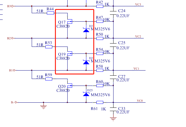

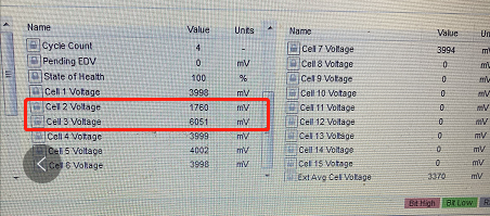

    这里有一个新的问题关于BQ7690 Ω+BQ78.50-R1的板子,一个7串的板子,总共做了25块板子,有连续8块都是出现第二串和第三串电压异常。我检查采样部分,如下图的红色框所示,没有发现异常;请帮忙给个建议,可能是哪个地方有问题,导致出现一样的问题。Ω
    原理图看起来不错、但电压读数看起来好像在器件的其中一个电池或其中一个 VCX 引脚上存在开路连接。 数据表中的表25显示了用于减少电池节数的建议连接方式(适用于少于10节电池的配置)。 确保遵循这些指南。
