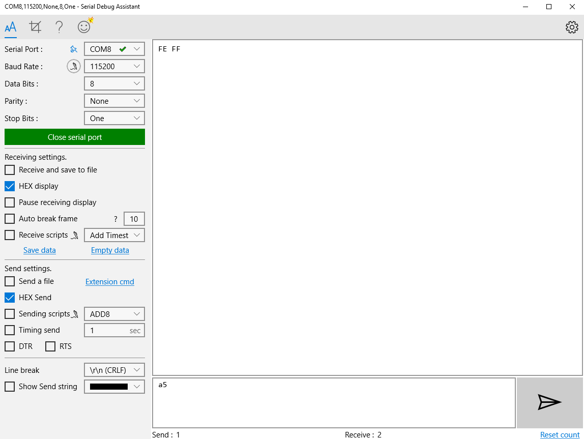

    下面是我发送数据时的输入和输出图像。

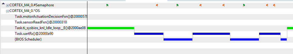

    下面是执行图的捕获、我认为可能会在其中产生错误。 看起来好像在阻止 UART 任务的过程中半路阻断了它。 这是正常的吗?

    下面是 uartRx fucntion 如何捕获 RTOS 的屏幕截图。 我不确定为什么会发生这种情况。 整个过程都会冻结。
    Edit (编辑):通过增大堆栈大小来解决此问题,但最初指出的问题仍然存在。
    由于线程堆栈大小不同、第二次尝试出现了不同的问题、当我将堆栈大小设置为1024时、问题是相同的。
    解决方案、将波特率降至9600、并在 SYSCFG 中将时钟切换到 ACLK。
    Adam、
    这里是一个后续行动。 当大量数据被回显到此线程时,它将经常被唤醒,以便在 UART_READ()和 UART_write()之间切换。
    降低波特率使您可以降低发生这种情况的频率、因为您以低速率接收字节、因此该线程不会经常被阻止。
    Derrick
