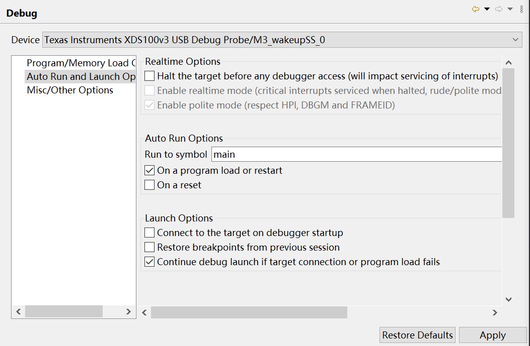

由于我使用 CCS 调试函数、程序将作为默认值进入 main 函数。
但是、如果我不希望程序进入主函数、我只希望程序进入
系统配置函数(例如系统时钟配置)、我应该怎么做?
我可以使用另一个符号将运行中的'main'符号替换为符号列吗?
    [引用 user="mc Shan"]我是否可以使用另一个符号将运行中的'main'符号替换为符号列?
    您可以改为禁用"On a program load or restart"(在程序加载或重新启动时)复选框。 这只会将程序计数器保留在起始入口点、而不是运行到 main (或其他指定标签)。
