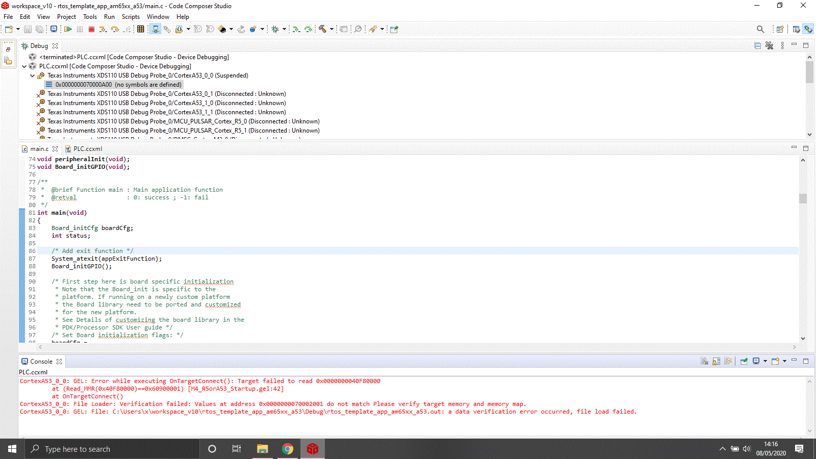

    我观察到,当程序下载时(通过查看下载进度条) 下载完成后、对话框会关闭、然后短暂地出现一个消息框...我可以看到一些红色...所以我假设它有某种错误...但它对我来说需要快速阅读。
    我 已经将 JTAG TCLK 速度降低到1.0MHz 、希望通信可能会被破坏...但这没有影响
    当我再次尝试下载时,我会得到以下信息..... 尝试下载后、会出现以下类型的错误。

    我猜第一个配置…现在出现故障。但器件上没有????...如果我尝试从第一个配置重新加载软件、我认为现在有一个故障被传输到器件、因为控制台显示有关存储器不匹配的消息、而器件没有 响应任何调试配置、唯一的解决方案是下电上电。

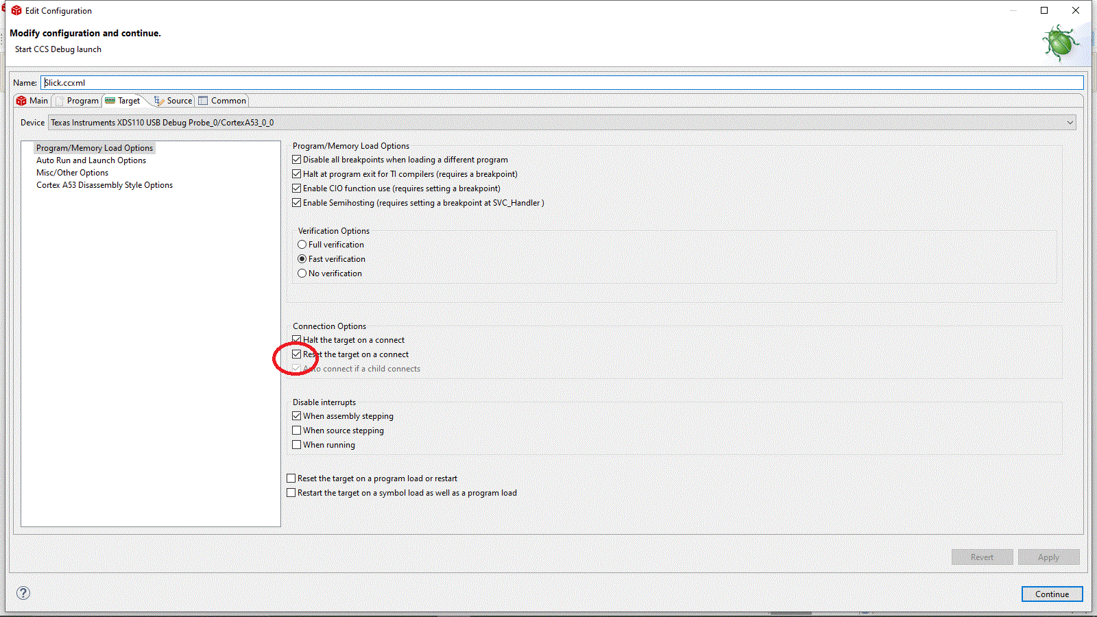

    你好 Rafael
    感谢您观看视频。
    看起来、在连接到器件后、我需要重置器件。 这是正常的吗?
    这可以通过给定的设置来实现、如下图所示。
    [引用 user="Carl Rainbirding">连接到设备后、我需要重置设备。 这是否正常?
    不一定。 您可以从视频中看到、我连接到目标并直接加载代码。 但是、我来自刚上电的电路板、即之前没有外设或外部器件被初始化、因此电路板处于"干净"状态。
    仅当我在第一次运行后再次尝试加载代码时才会出现此问题-然后硬件会以不同的状态进行初始化、因此可能会失败。
    您看到的选项可能适用于本例、 但只有在运行之间断开连接然后重新连接目标时、它才会生效-请记住、断开连接/连接的过程将重新运行执行各种初始化的 GEL 脚本、并且需要更长的时间才能完成。
    另一个可能有所帮助的选项是下面的选项"在程序加载或重新启动时重置目标"、这不需要断开连接/重新连接、但由于 GEL 脚本不会重新初始化硬件、因此它自然会带来更大的风险。
    遗憾的是、所有这些步骤都是使用此类复杂硬件的课程的标准-初始化/预初始化在很大程度上取决于目标器件和程序成功运行所需的预条件。
