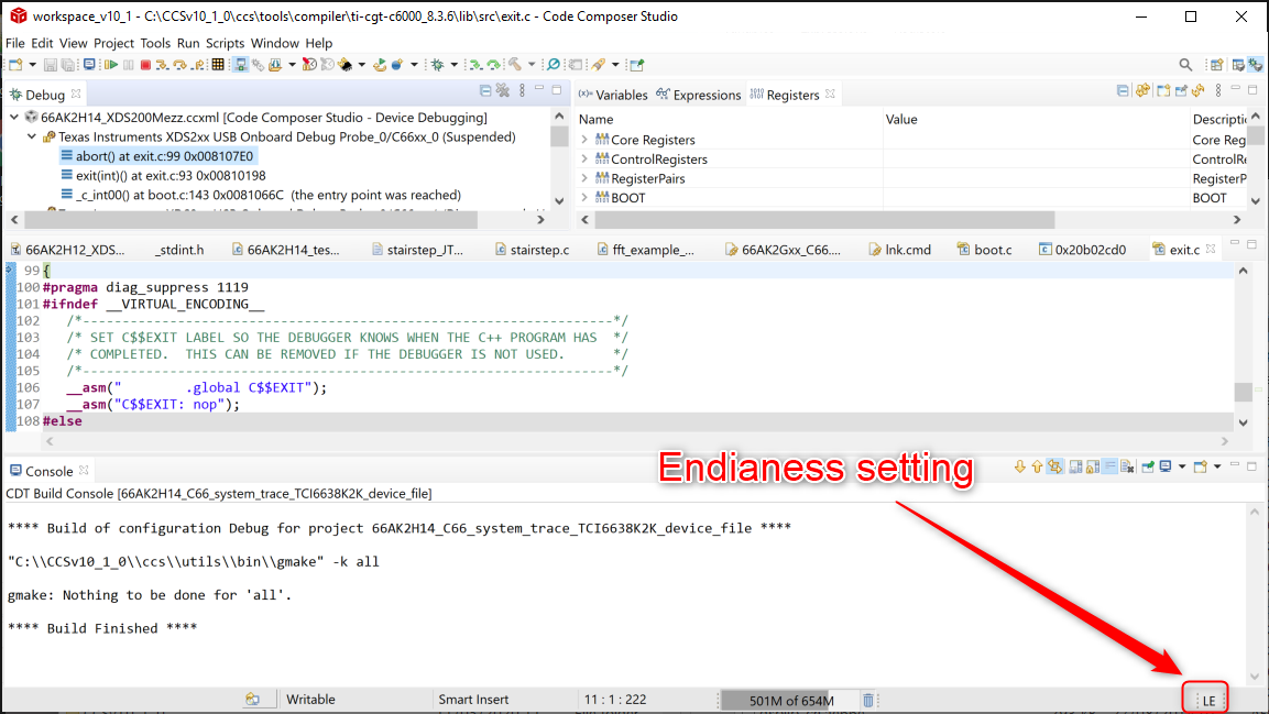

         是的、你是对的。 我删除了一个.cmd 文件、它已成功构建。  然后我调试项目、它仍然有一些问题。 显示如下:
         C66xx_0:读取寄存器 ControlRegisters.csr:(错误-1202 @ 0x41)器件内核挂起。 调试器将尝试强制器件进入就绪状态以恢复调试控制。 您的应用程序的状态将被破坏。 您对存储器和寄存器的访问应该有限、但您可能需要重置器件以进一步调试。 (仿真包9.1.0.00001)。
        如何更改它?

    很抱歉耽误你的时间。 我能够在66AK2H12板(66AK2E 板锁定在办公室)上重现问题、它似乎与应用本身相关-您使用的示例是大端字节序、 但我只能成功加载小端字节序示例。
    请尝试一下、看看它是否适合您。

    您好、Rafael、
    你是对的。 我已成功调试它。 我想知道在哪里可以看到输出的结果?
    当它开始运行时、它会在 exit.c 文件中挂起并在上停止以永久循环、这一切对吗?
