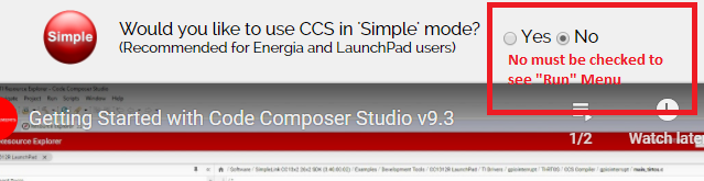

我正在关注针对 CSS 的 MSP430入门教程(在 V9下编写)、有一个步骤告诉我 通过转至 Run →Clock→Enable 菜单来启用时钟
它甚至包括有关如何执行此操作的屏幕截图。  遗憾的是、我在 V10安装下看不到"Run"下拉菜单。  是否已将其移动到其他地方、我搜索过但找不到它。
感谢您的任何指导!
Scott

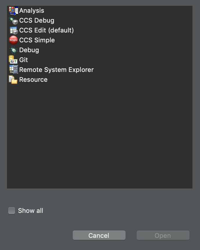

    Scott、
    它应该仍然位于同一个位置。  它在我的 CCSv10安装中。  您能向我展示 CCS 的右上角吗?  我想知道 CCS 是否处于错误的"透视"状态。  透视图控制菜单、工具栏按钮...
    通常、CCS 应处于"CCS Edit"视图或"CCS Debug"视图中。  由于您处于调试会话中、右侧的调试会话应该具有小灰阶立方体的绿色虫子。  启动调试会话时、CCS 将自动切换到 CCS Debug 透视图。  当您停止调试时、它应该切换回 CCS Edit 透视图。  两者都有运行菜单(在 CCS 编辑视图中、菜单上的项目较少)。
    如果您不在 CCS Debug 指定范围内、请尝试单击该图标、并在其上添加+。  将打开一个对话框、让您选择透视图。  选择 CCS Debug One。
    John
    尊敬的 John:
    非常感谢您的回答!  我继续使用我的设置、发现这是一个非常简单的修复方法。  在 CCS V10的"Getting Started"选项卡中、有一个选项可在"Simple Mode"(简单模式)下运行(建议 LaunchPad 用户使用、我就是这样)。  当您为此选项选择"是"时、"运行"菜单将隐藏、但当您选择"否"时、您实际上会看到"运行"->"时钟"->"启用"下拉菜单选项集。
    Scott
