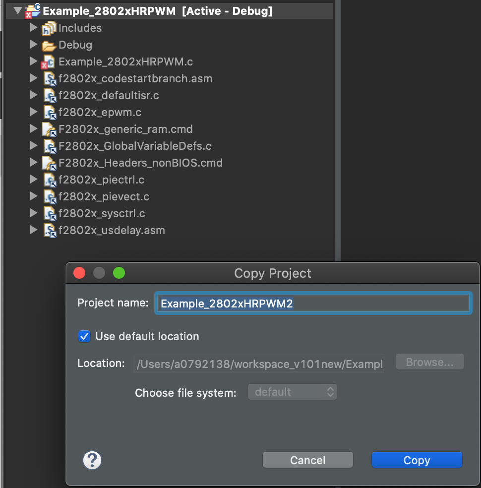

    仅复制工程属性并不容易。  但是、您可以复制整个项目。
    我可以右键单击某个项目并选择进行复制。
    然后再次右键单击并选择粘贴。  这将弹出复制项目对话框、您可以在其中指定新项目的名称。

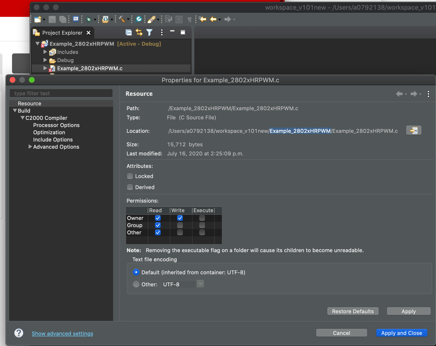

    以下是我的原始工程中的源文件的属性。  我已突出显示其路径的一部分、以显示它位于原始工程文件夹中。

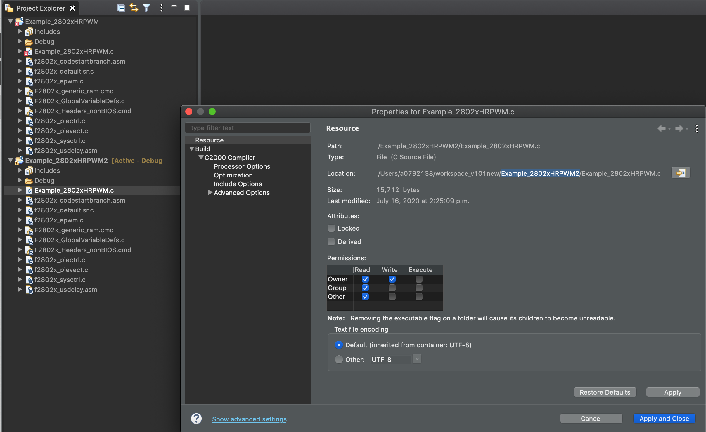

    以下是新项目中文件的相同信息。  在这里、您可以看到新项目末尾的路径为2。

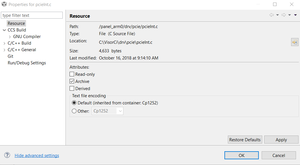

    这是我尝试的第一件事。 我的复制/粘贴不像这样工作。 复制的工程中的文件与原始工程具有相同的位置。
    原始:
    和"副本"
    相同的位置、因此如果我删除、我将丢失原始项目中的文件。
    这很奇怪。  另一个有趣的现象是,它显示为文件系统中的文件设置了归档属性。
