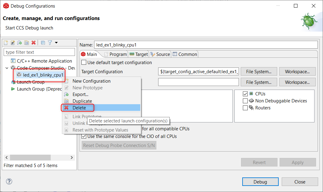

    Avi 您好!
    [引用 user="Avi P">如果是,如何将每个项目设置为特定的 CPU 1或2?  [/报价]
    当您为一个项目启动一个调试会话、并且目标具有多个相同类型的 CPU 时、您应该会得到一个提示、允许您指定将项目与哪个 CPU 相关联。
    请注意、对于每个项目、此提示只会出现一次。 它将记住您在第一次之后所做的选择、并始终默认为该选项。 要清除当前选择、请删除 调试配置。

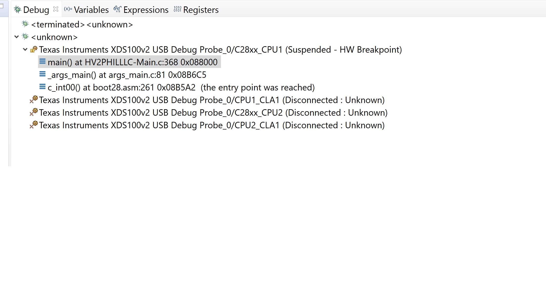

    感谢 Ki 的快速回复。

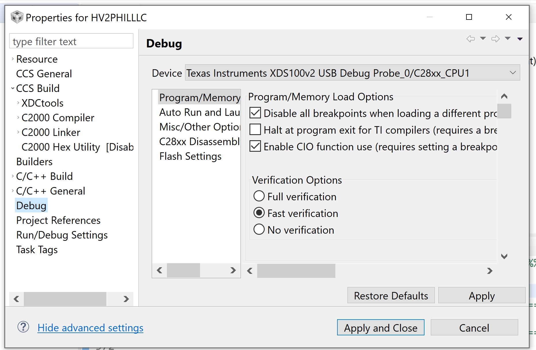

    我已经将其设置为 CPU2、但当我转到项目的属性、然后转到调试、然后它会显示 CPU1、我再次单击 CPU2并应用更改、但每当我转到调试设置时、它会显示 CPU1、 我在这里分享了屏幕截图,看到设备是德州仪器 XDS100V2 ......... _CPU1。 这是否意味着它仍在 CPU1上运行? 即使在调试之后、它也会提示 CPU2已断开连接。
    AVI
    [引用 USER="Avi P]]我已经将其设置为 CPU2、但当我转到项目的属性并转到调试时、它会显示 CPU1、我再次单击 CPU2并应用更改、但每当我转到调试设置时、它会显示 CPU1、 我在这里分享了屏幕截图,看到设备是德州仪器 XDS100V2 ......... _CPU1。 这是否意味着它仍在 CPU1上运行? [/报价]
    否 调试配置设置了要加载/运行的 CPU。 如果您通过我之前显示的弹出对话框在调试配置中设置它、这是关键
    是的、我首先在您共享的早期屏幕中添加了 CPU2、但在设置 CPU2后、我仍然可以看到 CPU2已断开连接、CPU1正在运行。

    这是我所期望的行为。 我启动了一个工程的调试器、该工程生成的可执行文件将加载到 CPU2。 我会看到弹出窗口、询问我是哪个 CPU (我指定 CPU2的 CPU)。 请注意程序是如何加载到 CPU2的、程序是如何在 main 处停止的。 请注意、首次启动调试器时、调试上下文位于 CPU1上。 但程序加载到 CPU2上并在 main 停止。 当我终止调试会话并重复时、它会记住我的最后一个设置并将程序加载到 CPU2、然后在 main 再次停止。
    这种行为不适合您?
    非常感谢您的讲解。确实、我遵循了视频中以及之前回复中提到的所有步骤、但当我运行时、显示 CPU1旁边正在运行、CPU2已暂停。 这是否意味着代码在 CPU1上运行?
    CPU2在'main'处挂起、这是预期的默认行为。 因此、看起来程序已成功加载到 CPU2、并按预期自动运行至'main'。 看起来不错。
    对于 CPU1、CPU 处于运行状态。 但是、这可能意味着 CPU1已处于运行状态、而调试器仅连接到 CPU1并将其单独置于运行状态。
