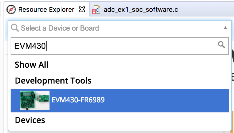

今天上午下载并安装了当前版本的 CCS、注意到更新和更新了、但仍然不支持 EVM430-FR6047。 是否有支持的时间范围?
    Kevin、
    您提到 MSP430FR6047存在、但 EVM430-FR6047不存在。 通常、对于 MSP430、我们仅在项目向导的器件/电路板下拉列表中显示器件。 如果您使用的是 EVM430-FR6047、这就是我要选择的选项。 对于较大的处理器 EVM、我们将提供可供选择的电路板、因为这会影响外部存储器的配置方式以及其他特定于电路板的属性。
    我想您可能在 Resource Explorer 中查找 EVM430-FR6047。
    我在 Resource Explorer 中看不到 I。 我只需选择器件、它就会根据与器件相关的文档和示例进行筛选:
    Resource Explorer 中显示的内容是从云中提取的、您无需更新 CCS 即可查看这些软件包的最新版本。 Resource Explorer 向您显示可用的内容、并允许您下载和安装它们(安装后会有一个小的绿色箭头)。
    如果您能让我知道您尝试选择板的位置、我可以将其传递给相应的团队进行评论。
    John
    尊敬的 Kevin:
    EVM430-FR6047具有 MSP430FR6047器件、您可以在创建工程或目标配置时指定器件。
