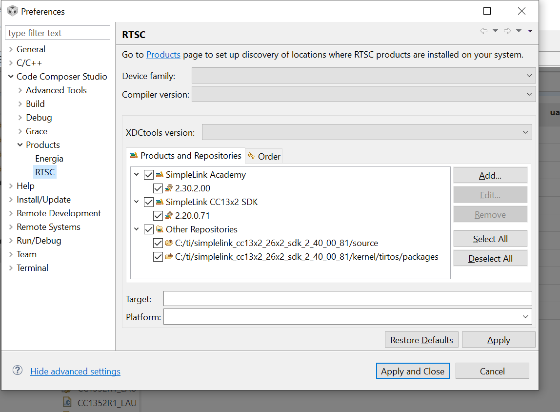

我的新 CC1352R 有问题。 我在 SimpleLink Academy v2.40和 v2.30之后进行了开发、但存在几个不同的问题。
第一个 CCS 表示 v2.30中的示例代码中存在一些错误、因此无法构建这些示例
然后我尝试了 v2.40、构建和刷写 project0或其他简单项目、例如打开 LED、但它不起作用
然后、我请我的一位朋友使用他自己的 PC、安装 SimpleLink Academy 后、一切都正常。 我下载并安装了 SIMPLELINK-CC13X2-SDK_2.20.00.71、以便尝试使用该版本。 当我在 Window > Preferences > Code Composer Studio > Products 中查找它时、它会显示以下窗口:

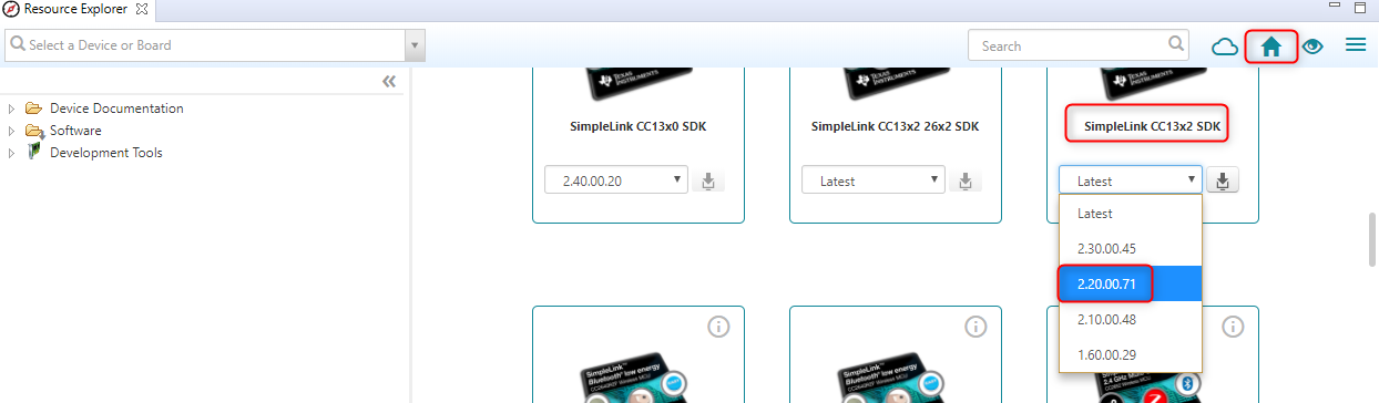

但是、当我尝试使用 Resource Explorer 时、它仅显示 SIMPLELINK-CC13X2-SDK_2.30和2.20
如何从 Resource Explorer SIMPLELINK-CC13X2-SDK_2.20.00.71中使用?
