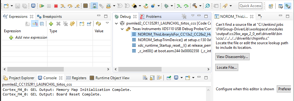

我正在运行的是我认为是 Code Composer Studio 的最新版本- CCS8.3.0.00009。

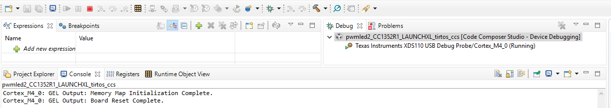

由于某种原因、我无法调试来自最新 CC13x2 26x2 SDK 的任何示例。  我单击"Debug"、它们上传到板上、但"Resume"按钮呈灰色显示、板无响应。
在调试窗口中、如果我突出显示 XDS110调试探针、则会为我提供暂停选项、当我这么做时、会出现以下错误:
"无法在"C:\Jenkins\Jobs\FWGroup-DriverLib\workspaces\modules\output\cc26xx_aga_2_0_ext\driverlib\bin\ccs/./../../../driverlib/chipinfo.c 中找到源文件"
找到文件或编辑源查找路径以包括其位置。"
此时、我可以选择单击"Resume"、但电路板仍然不执行任何操作。  我已经尝试过两个单独的板、但没有结果。
如果我从 SDK v2.30.00.45降级到示例、那么我没有问题。  在所有情况下、我都删除了"tirtos_builds..... "从我的文件系统完全导入项目、并允许使用示例重新导入项目。  我还尝试回滚 v2.40 SDK 版本使用的 XDCTools 版本、但结果仍然相同。
    您确定有修订版了 E 设备?
    从发行说明中:
    "此版本支持器件修订版 E (PG 2.1)的 CC13x2和 CC26x2器件。 不支持以前的芯片版本或使用早期芯片版本的 LaunchPadTm开发套件。 如果您不确定设备的版本号,请参阅勘误手册的“封装编号和版本识别”部分。
    请访问 :e2e.ti.com/.../767771
    Siri
    你好、Siri、感谢你的回答。 这正是问题所在。 我不知道有新的硬件版本。
    最棒的
    Scott
