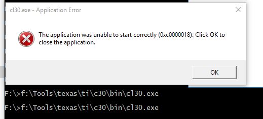

您好:
遇到问题时、启动  TMS320VC33 编译器。 编译器版本为4.70。
我在64/32位命令下运行它、并尝试在 Win7或 xpsp3兼容模式下启动、两者都不起作用。
任何想法
当我启动 cl30.exe 时,该命令显示:
    [引用 user="Roy Wu">编译器版本为4.70。  [/报价]
    该编译器版本非常旧。  可能是25年了?  不幸的是、它无法在当前 Windows 上运行、但这并不奇怪。
    C30编译器的最后一个版本是5.13版。  它在 Windows 10下运行。  升级到此版本是否实用?
