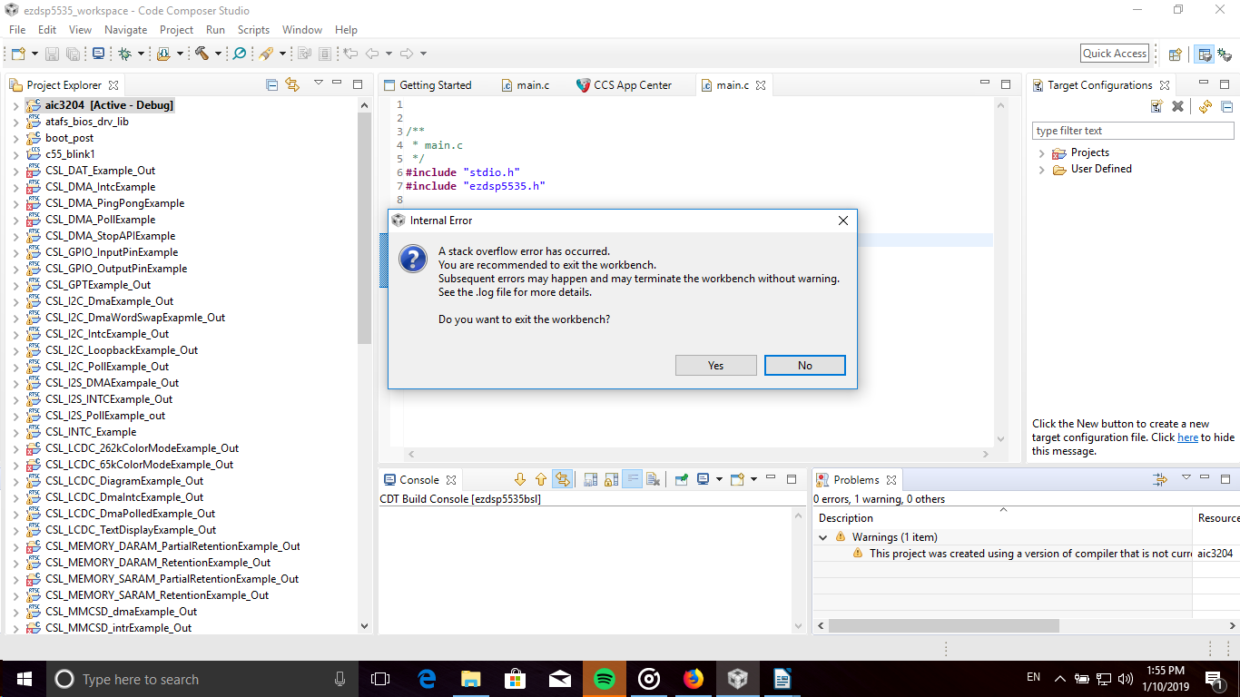

你(们)好 我一直在尝试从 BSL 为 ezdsp5535编译演示。 在 AIC 演示中、编译器报告一个堆栈溢出错误并建议我关闭 CCS .I 正在使用 CCS V8。
Larry
    这是一个屏幕截图
    生成的误差是在哪个点产生的? 您告诉它构建 aic3204项目是不是马上就开始了?
    您使用的 CCS V8的确切版本是什么? 我刚刚导入 CCS 8.3并构建了此示例、没有任何问题。
    您能否尝试将该项目导入到新的工作区中、并查看错误是否可重现?

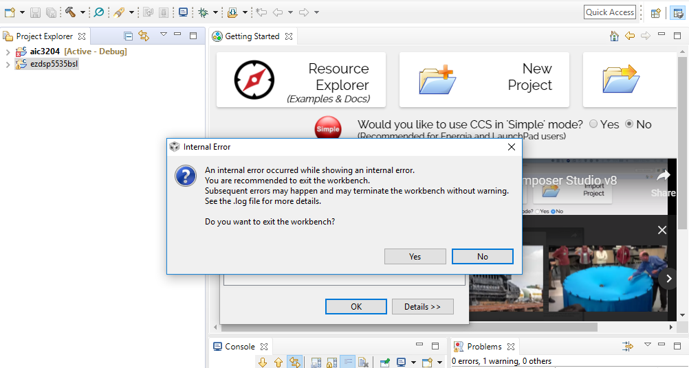

     一旦我尝试编译该工程、就会生成该错误。 我使用的是 V8.3。 我尝试了一个新工作区、只是导入了该项目、它取决于 BSL 项目、现在我也会遇到错误。
    感谢您对此进行深入研究。 我决定重新安装 CCS、但在构建 AIC 项目时、我仍然得到原始错误。
    Larry
    Larry、
    其他工程编译是否正常? 这是唯一一个出现此问题的问题吗?
    是否可以附加错误消息中提到的.log 文件? 它应该位于工作区的.metadata 目录中。
