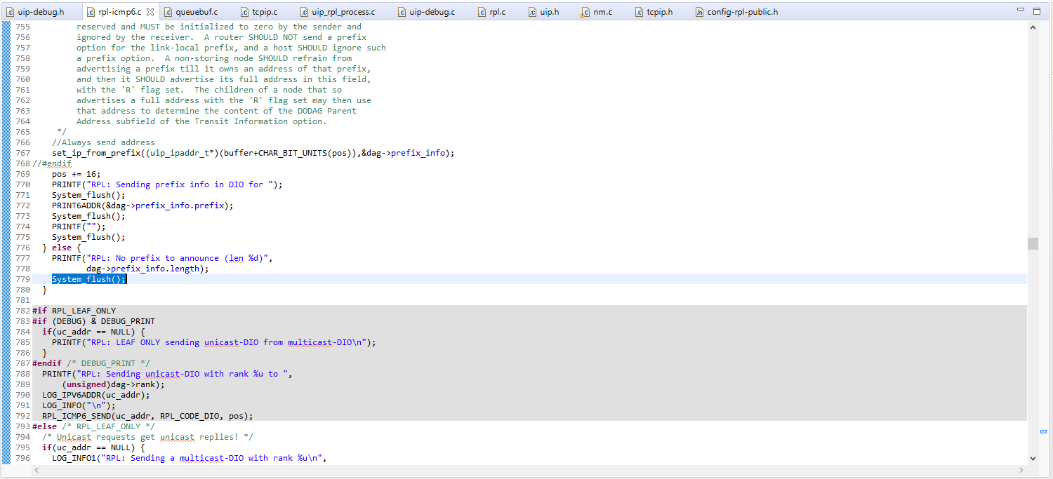

我从 TI 网站获得了用于创建6LoWPAN 网络的软件。 一次用于收集器 TIDA-01547、一次用于终端节点 TIDA-010003。 链接位于说明的底部。 我想更改软件、以便在跨多个终端节点发送消息时、 每个终端节点 都将  自己 的地址写入负载、以便您可以跟踪消息通过网络的路径。 目前、仅通过 UART 接口显示跳数。 该软件非常广泛、我不知道具体的启动位置。 我希望有人能在论坛上帮助我。

    默认情况下、TI 6LoPWAN 网状网络使用 RPL 存储模式操作。 因此、每个数据包不会传送整个路径信息。 有一种方法可以通过 DAO 信息来构建拓扑信息。
    查看我们的6LoWPAN 物联网网关设计(在 TI.com 上搜索"TIDA-010032")、您可以找到用于显示网络拓扑的 Web 服务器应用。 在软件示例中、请搜索"nm_report_dao "。 由于 DAO 包括其父节点、因此网关(或根节点)可以构建整个拓扑图。 您可以通过与 TIDA-01547类似的方式实现该功能。

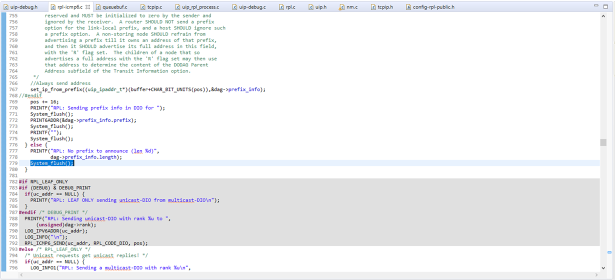

    非常感谢您的帮助! 我已经解决了网络拓扑的问题。 如果我想在控制台上使用 printf 输出、我仍然对调试有疑问。 我从代码中了解到、我只需将上面的宏从 DEBUG_NONE 更改为 DEBUG_FULL。 但是、如果我只更改该值、则控制台上不会显示任何内容。 我必须在每个 printf 命令之后添加 system_flush (),然后控制台才会执行 printf 命令(请参阅附录中的图片)。 我做了些什么、还是哪里出了错误?

    DEBUG_FULL 宏仅通过 TIDA-010032 (基于 Linux)实现/验证。 要调试 TIDA-10003或 TIDA-01547、我建议通过添加一些要观察的变量来运行 CCS 调试模式。 您可以查看 TIDA-010003设计指南中描述特定调试变量以及如何设置调试器的第3.1.2.2.3.1节。
