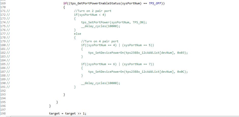

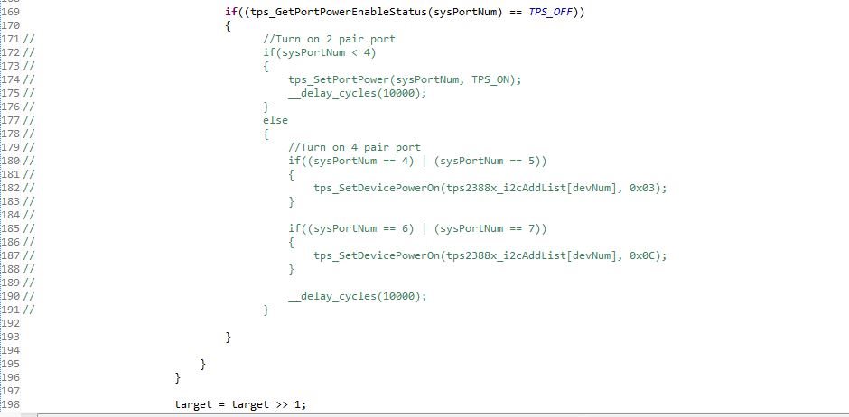

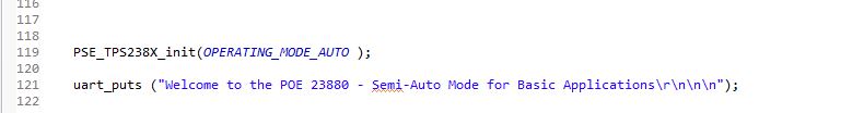

    我在我的一侧测试了自动模式代码、无法重现您的问题。 我认为最简单的方法是从 TI store 订购一个 USB2ANY、并使用 GUI 进行配置。 第二个选项是更改半自动模式代码:
    1.将输入更改为自动模式:
    2.Comment 列出以下行:
    一分钱
