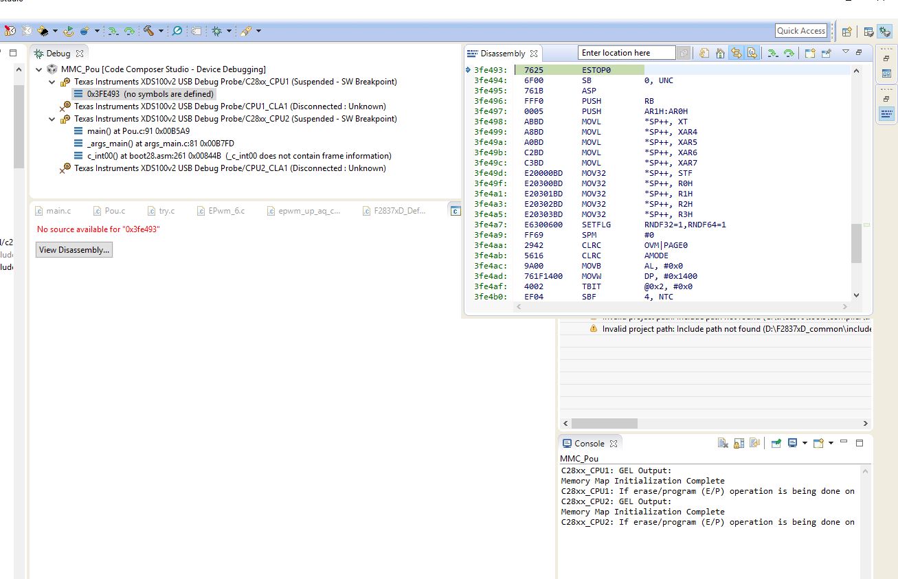

尝试在 TMS320F28379D 的闪存中加载程序时、我收到以下错误。
德州仪器(TI) XDS100v2 USB 调试探针/C28xx_CPU2:加载程序之前必须连接目标。
我使用的是 CCS v7.2
请帮助
    我可以通过检查调试器设置将程序加载到 CPU2中。 现在,我遇到一个新错误: “0x3fe493”没有可用的源。 随附反汇编视图。 请帮我解决问题
    这不是错误。 调试器只是告诉您、上下文中的 CPU 在没有源代码相关性的程序地址处停止(我可以在屏幕截图中看到的一条 Estop 指令)。 您在那里暂停的原因取决于您的环境和应用程序。 但这不是错误、也不是工具问题。
