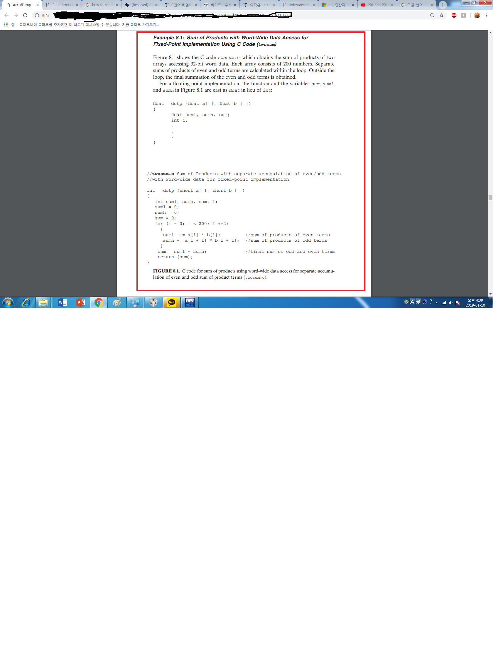

你(们)好。 我需要你的帮助。
我正在进行 代码优化、因为我的6713chip 无法在75个滤波器长度上工作。
因此、我必须进行代码优化并提高效率、而不是将 滤波器长度设置为125。
这是我的第一个示例。
第二个代码与第一个代码相同、但修改了该部分。
第一个问题是、我不知道为什么两个代码具有相同的输出。
什么是_mpy 函数? 其中的逻辑是什么?
第二个是:我想编译这个文件而不使用 dsk。 正如您所看到的,我制作了一个代码,但是我想在桌面上测试这个文件,因为测试了_mpy 函数。
这是不可能的? 如何测试_mpy 函数?
    名称_mpy 和_mpyh 看起来和作用类似于函数调用。  但是、当您使用 C6000编译器构建此代码时、它们不会作为函数调用进行处理、而是作为内在函数处理。  在 C6000编译器手册中阅读有关它们的更多信息。  搜索标题为 "使用内在函数访问汇编语言语句"的部分。
    如果要在笔记本电脑等托管系统上运行使用内在函数的代码、则需要使用的内在函数的 C 代码实现。  在本例中、您需要_mpy 和_mpyh 的 C 代码实现。  对于类似这样的两个直接内在函数、您可以自己实现它们。  如果您使用大量不同的内在函数或更复杂的内在函数、请考虑使用 主机内在函数包
