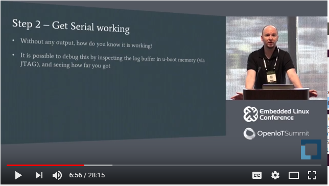

    我们能够克服"无源可用"问题、并能够使用"Run to Line"选项调试 u-boot 代码。
    我们正在尝试基于 AM5708构建定制板。 首次尝试使用 SD 卡映像、但无法查看任何日志、至少在控制台上显示 U-Boot 初始横幅。 因此决定使用 CCS-JTAG 调试 u-boot。
    在下面的链接视频中提到、我们可以使用 JTAG 在 u-boot 存储器中看到日志缓冲区、但遗憾的是、我们找不到该位置。
    www.youtube.com/watch
    古拉夫
    Gourav、
    我还没有机会观看视频、但可以通过"Memory Browser"视图(菜单 View => Memory Browser)来完成上面幻灯片中的第二个要点(检查内存)。
    换句话说、您可以打开存储器浏览器并将其 Address 参数指向控制台日志缓冲区的开头。 您甚至可以更改数据显示格式以显示 ASCII 字符而不是十六进制值。
    但是、控制台日志缓冲区的确切位置与使用的 Linux 发行版非常具体-为此、我必须在器件论坛中咨询 Sitara Linux 专家。
