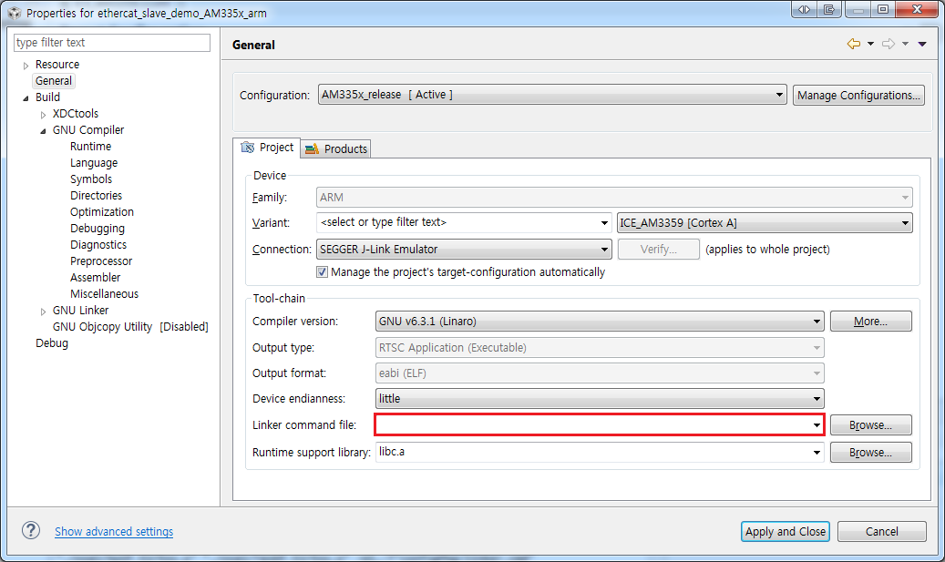

    链接器 cmd 文件实际上应该来自[ccs_workspace]\EtherCAT_SLAVE_FULL_AM335x_ARM\AM335x_release\configPkg\linker.cmd、您能否准确地按照用户指南中的过程构建完整的工程而不是共同添加.lds 文件?
    Garrett
    您好、Garrett
    非常感谢你的帮助。
    删除 AM335x.lds 并构建后、我能够刷写应用程序。

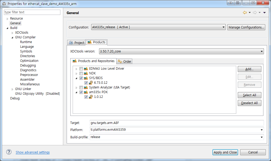

     06.02 Project > Properties
      型号:AM33x - Cortex A8/ICE_AM3359 [Cortex A]
      连接:SEGGER J-Link 仿真器
      链接器命令文件:

    2.当前线程的项目
     1.1此项目包括从站堆栈代码5.12。
     1.2此项目是在没有 AM335X.lds 的情况下构建的。
     1.3该项目在闪存之后运行。
     1.4该项目在从 CCS 加载后运行。
     1.5该项目无法 与主器件进行通信。
    Simon

        Intel I210铜质以太网控制器/供应商 ID 8086 /设备 ID 1533
    2.闪存未运行后出现问题。
     通过删除 AM335x.lds 修复了闪烁问题。
    ehtercat_slave_demo_am335x_arm。
     使用 TI 提供的源代码正常构建/闪存/运行。
     我可以从主设备成功扫描/通信。
