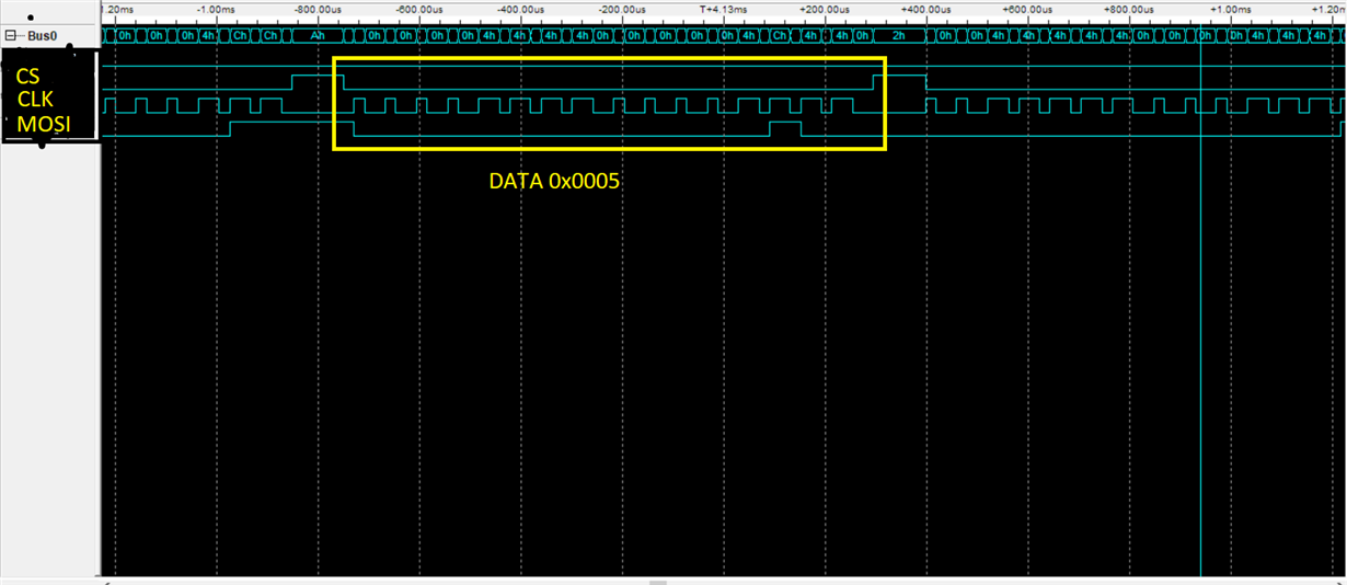

    更新:
    我能够通过 SPI 在 CC3200 (从设备)和 TMS570LS0432 (主设备)之间进行通信。
    但我正在接收除主器件发送的值以外的其他值。
    主板在 接收端2147844101 (10000000000001011000000000000101)发送0x000A (0b 0000 0000 1011)

    通过 ulRecvData 位筛选解决了 SPI 数据接收问题。
    但是、当主器件在接收端发送4个16位数据{1、2、3、4}时
    Mater   从属设备
    1         0
    2.         1
    3.         2.
    4.         3.
    1         4.
    2.         1
    3.         2.
    4.         3.
    1         4.
    2.         1
    3.         2.
    4.         3.
    在从器件(CC3200)中、主器件发送的最后数据显示为下一个周期中的第一个数据。
    谢谢、此致、
    耶特·P
    您好、Jeet、
    尝试在 SPI 接口配置中将 SPI_SUB_MODE_0更改为 SPI_SUB_MODE_1。
    Alexis
