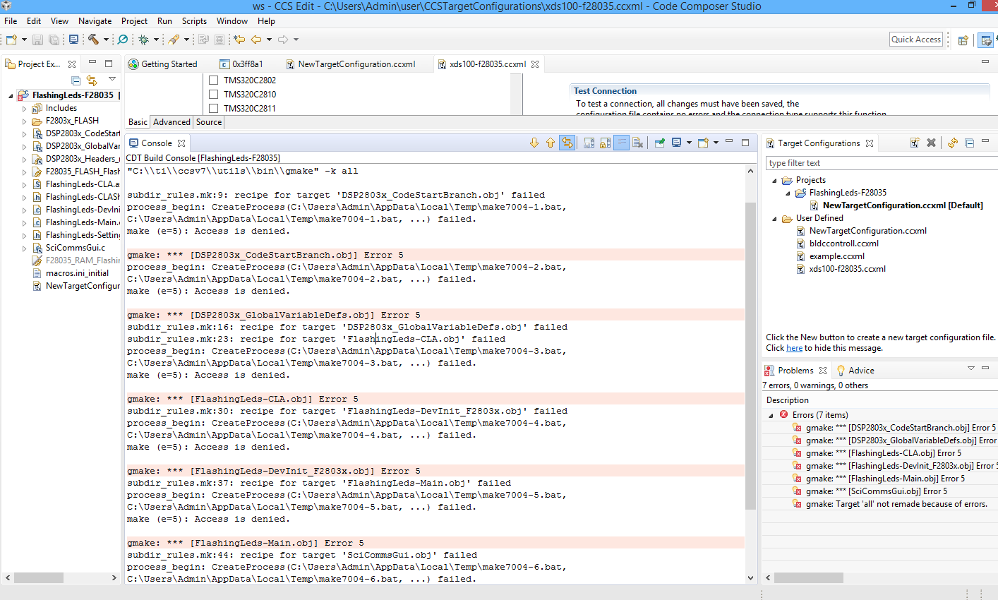

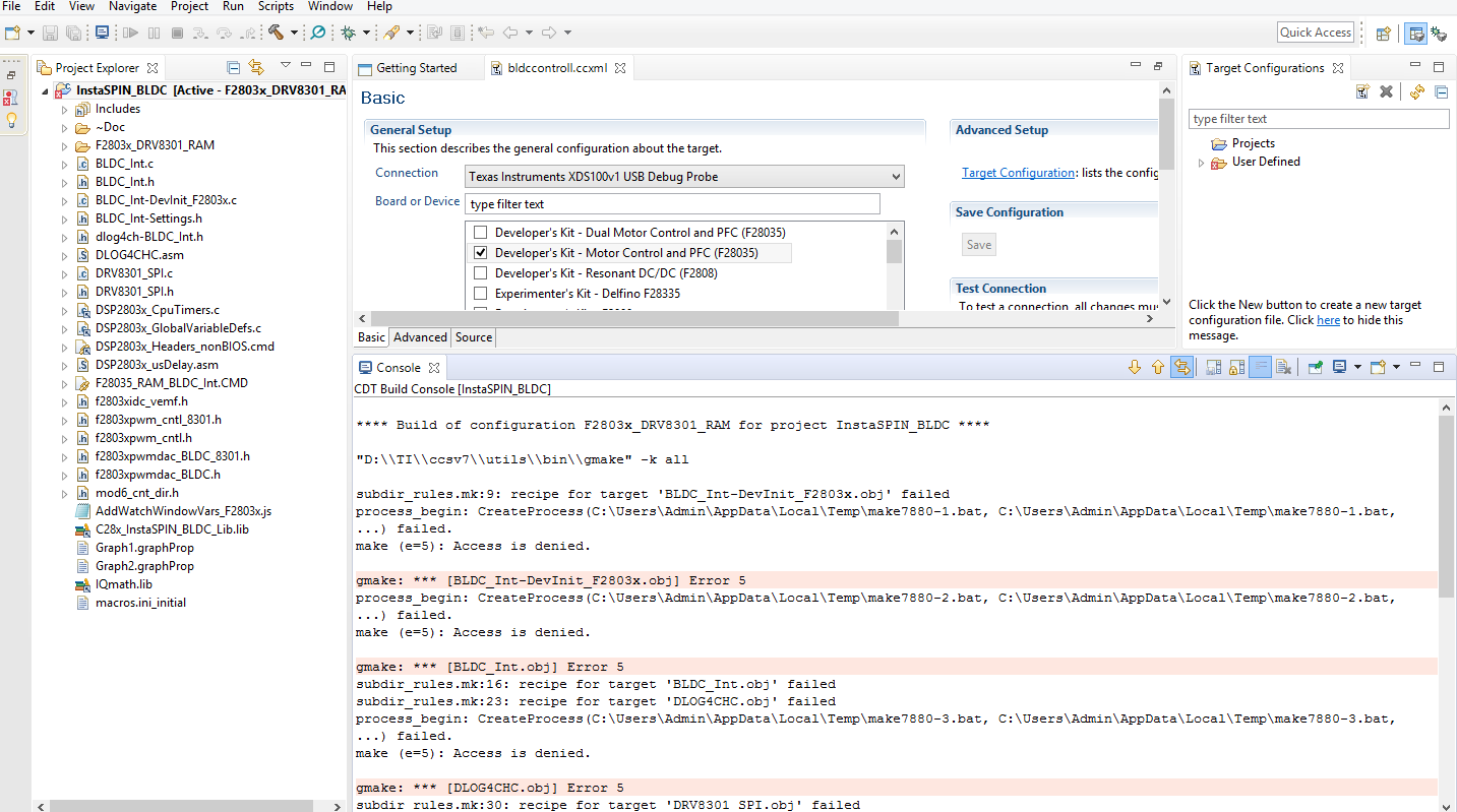

我开始使用 TMS320F28035微控制器开发 DRV8301-HC-EVM 开发套件。 我尝试导入 TI Resource Explorer 中提供的 Instaspin BLDC 代码、但遇到以下错误(请查找附件)。
请帮助我解决此问题。 我使用 Code Composer Studio 7.4.0。
    请查看以下页面中的建议以排除此类 gmake 错误:
    http://software-dl.ti.com/ccs/esd/documents/sdto_ccs_build-errors.html#ccs-gmake-errors
    希望这有助于识别和解决该问题。
    非常感谢您的回复。 我尝试了所有方法、但现在还使用了。 现在、我尝试运行示例项目 FlashingLets-F28035_v1.0、我遇到了相同的错误、请找到无法解决的附件。
    请帮助
    [引用 user="Teja Tumapala "]现在,我尝试运行示例项目 FlashingLets-F28035_v1.0,但我得到了相同的错误[/引用]
    哪个错误? 如果是相同的 gmake 错误、则前面链接中提供的建议是该类型错误的常见原因、而提供的建议通常会解决此错误。
    如果 您在 FlashingLets-F28035_v1.0项目中遇到不同的错误、请尝试再次将项目导入到新的工作区中。 此外、请确保您使用的是最新可用的 controlSUITE 版本。 我还建议尝试 \device_support\f2803x 目录下的示例。 如果这些问题类似,则可能是您的环境中存在设置或安装问题。

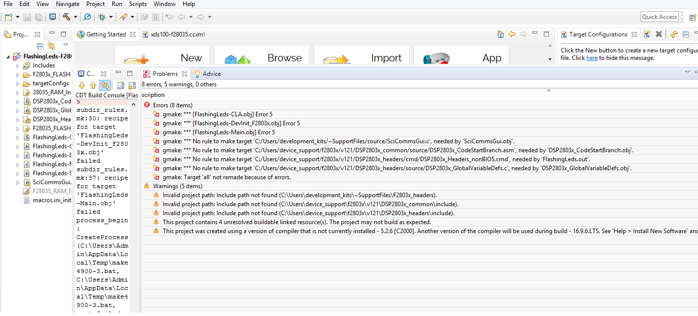

    我安装了 Control Suite 的最新版本、并使用 CCS 7.4。 我遇到的错误包含在附件中。

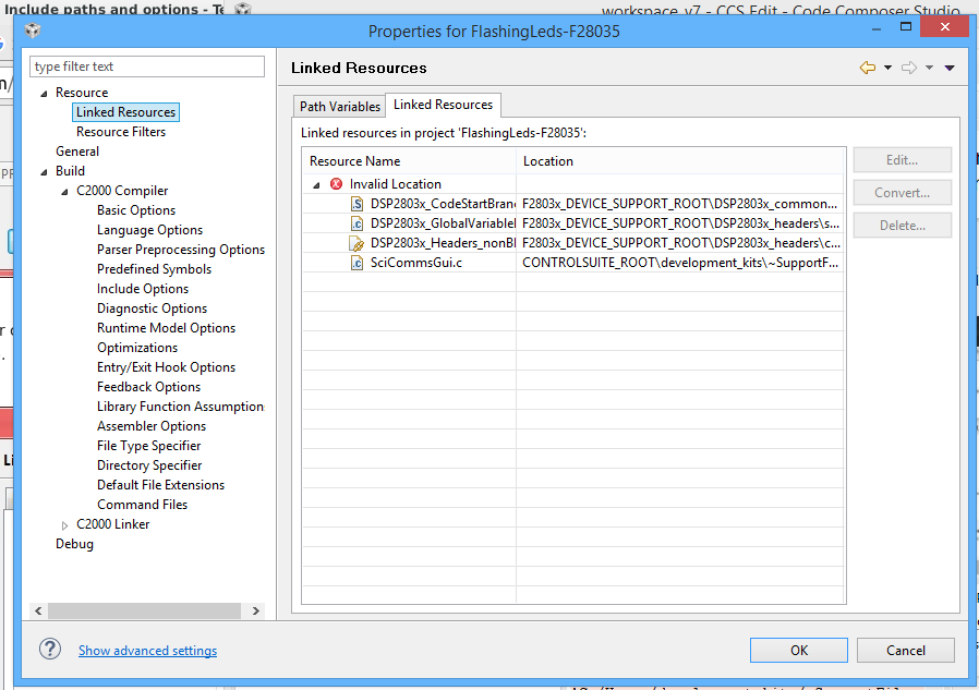

    执行上述链接中给出的每个步骤。
    以下是我在提供必要目标后遇到的新错误。 如何消除 gmake 错误5?
    这与原始帖子中的错误相同、因此根本原因相同。
    您是否尝试从 controlSUITE 中的\device_support\f2803x 目录导入和构建其他一些示例? 如果它们都因相同的错误而失败,则环境中的某个东西会阻止 gmake 运行。 如果 gmake 无法运行、则不会编译任何内容、因为 CCS 管理的 make 环境依赖于 gmake。
    通常、我们会看到导致此类问题的防病毒和防火墙问题。 请确保运行的此类程序不会干扰编译。
    如果可能、另一个选项可能是尝试在另一台 PC 上构建、这可能有助于确定问题是否特定于机器。
