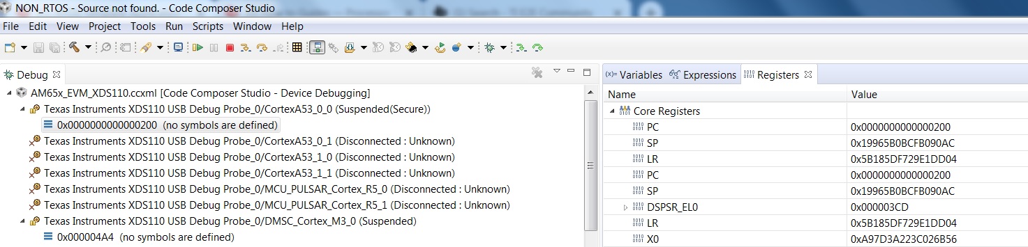

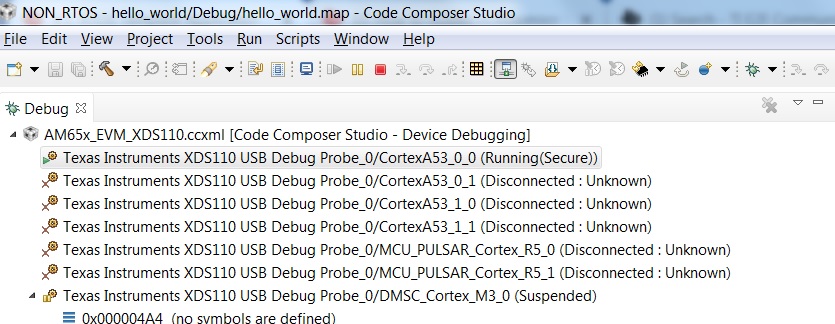

DMSC_Cortex_M3_0和 CortexA53_0_0已连接。 但是一旦载入"hello_world.out"、CortexA53_0_0就开始运行(运行(安全))。 它不是从应该为0x70001000的 ENTER 点开始。 请参见下图:
当我点击脉冲时、PC 卡在0x0200处。 请参见下图:
出了什么问题? 我尝试将链接器起始地址设置为0x70001000、但它没有帮助。
    Chris、
    您能否确认将 AM65x EVM 硬件设置为无引导模式。 所有 SW2和 SW3引脚都设置为 off、并且您可以看到 GEL 文件在连接到 M3和 A53时执行、如下所述:
    software-dl.ti.com/.../index_how_to_guides.html
    您能否为我确认您的 A53项目正在使用 Processor SDK RTOS 中的64位 GCC 编译器、而不是 CCSv8随附的32位版本。
    Rahul
    使用空白工作区重复该过程后、它开始工作。 但我不知道我做了什么不同。
